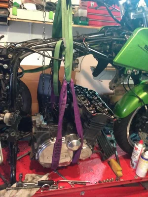

So das Herz liegt jetzt mal offen. Jetzt das Neue vorbereiten

So, die Herzverpflanzung ist abgeschlossen. Anderer RX Motor ist eingebaut.
Hab gleich mal die Ölbohrung vom Lagerbock Zylinder 3 überarbeitet und Getriebe und Kupplung vom 900r Motor eingebaut. Ist gleich angesprungen und läuft sauber. Es scheint auch alles dicht zu sein, kein Wasser und kein Öl leckt.
Ist bei mir sonst immer so, aber diesmal hab ich hoffentlich alle O-Ringe und Dichtungen Neu. Diese Woche noch ne Probefahrt machen und dann hoffen das der Motor hält, die nächsten 100000 km.
