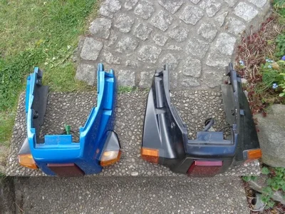

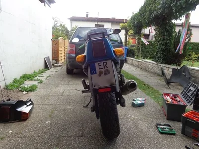

Ja, genauso ist das. Hab das Ding mal kommen lassen, es ist ganz ordentlich gearbeitet.
Die Blinkergläser haben aber beide ein Loch, ist nicht schlimm, die kommen eh runter.
Hab den Bürzel mal drangesteckt, sieht (für mich) passabel aus.
Jetzt mach ich mal die Blinker ab und die Löcher zu und dann das alles schwarz und dann schaumerma.

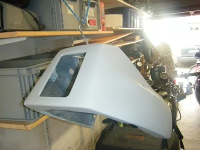

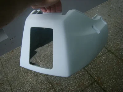

Die GPX-Blinker sind ab und haben gute Löcher hinterlassen. Habe also das GFK großzügig von innen aufgerauht und paar Schichten drauflaminiert. Dann die Löcher mit Glasfaserspachtel gefüllt, den blauen Lack runtergeschliffen bis zum Füller und jetzt zweimal neuen Füller aufs Ganze gesprüht.
Nun kanns erstmal gut trocknen und dann gehts weiter ...

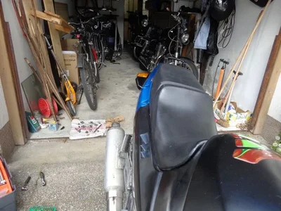

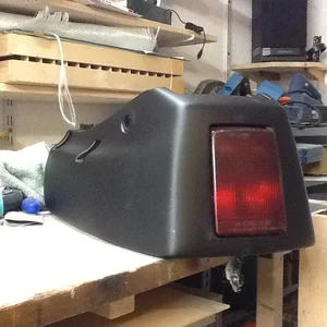

So, nach bischen Schleiferei mit 600 in Nass und Grundieren hab ich das ganze mal in Mattschwarz gemacht. Nun sieht's schon ganz ordentlich aus und ich muss mir mal Gedanken um die Blinker machen ....

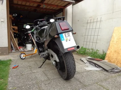

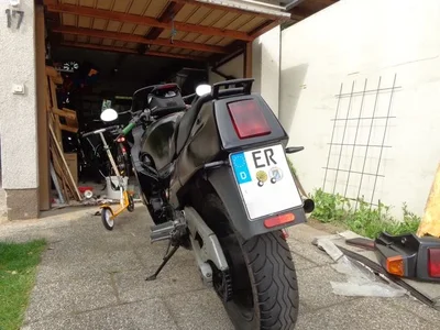

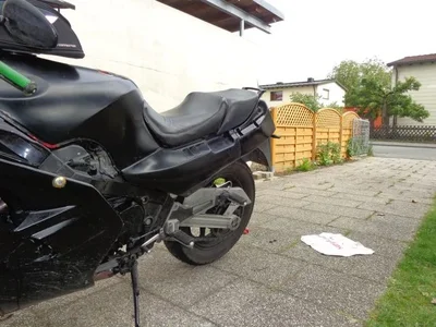

Super Idee, da hätt ich auch selber mal draufkommen können ...
Hab jetzt mal alles zusammengebaut und zwei Varianten für Blinker. Schmale LED und etas kürzere runde in Halogen.
Insgesamt hat man jetzt in der Sicht von hinten eine schlankere Form als vorher, ich finds gut.
Nebenbei sind ja auch die Kanten hinten am Rücklicht mit weg und die Kennzeichenbeleuchtung hab ich auch mit inetgriert.
