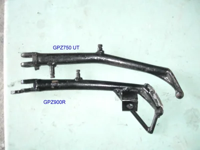

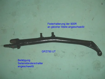

Ich habe den Seitenständer von der GPZ750 UT angebaut.
Die Nase für den Schalter habe ich dann neu angeschweisst.
Dateityp: jpg Seitenständer_CIMG1520_modified-2.jpg (275,4 KB, 68x aufgerufen)
Dateityp: jpg Seitenständer_CIMG1582_modified.jpg (389,6 KB, 53x aufgerufen)
Andreas

Den Ständer hatte ich auch schon dran, als ich noch die Originalgabel drin hatte. Bei mir hat aber auch die Bohrung ziemlich viel Spiel, so dass der Ständer mehr abwinkelt als er sollte.
Andreas
