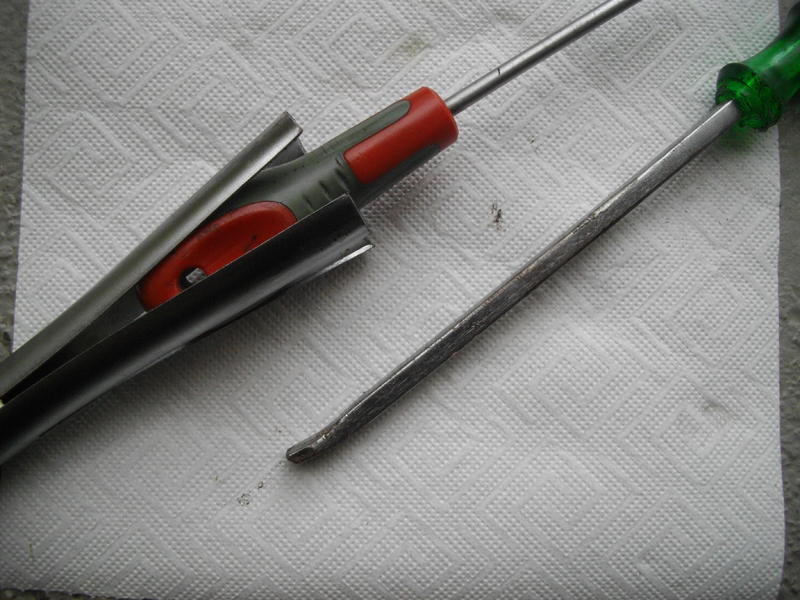

Nabend!
Die Schalen sind draussen!
Den oberen Lagerring zuerst mit dem (geliehenem) Spreizdorn, aber nur mit einem Schraubendrehergriff, der das Ding aufgespreizt hält. Geht.
Bei dem Unteren überhaupt keine Chance mit dem Dorn, da der Rahmen unten kurz vor dem Lagersitz weiter wird, also einen Absatz hat, der verhindert, daß man irgendwo einen Ansatz hätte. Nur ein unten gebogener und fein zugeflexter Schraubendreher war die Lösung zum Angriff. Jeweils den Rahmen mit der Heissluftpistole erwärmt und den Schalen mit Kältespray (Apotheke oder chirurgische Praxis) eingesprüht....
Jetzt muss nur noch das passende Lager kommen, dann geht`s weiter.
Danke Euch allen für die hilfreichen Antworten bis hierhin!
