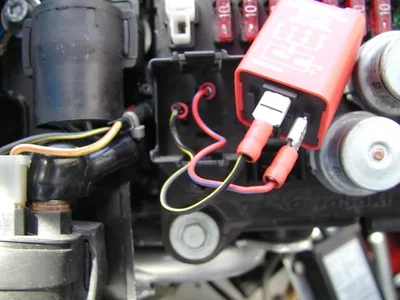

so musst du das Zubehör Relais einbauen wenn du 4 leds verbaut hast:
Dateityp: jpg rel2.jpg (55,8 KB, 42x aufgerufen)

Hast Du das Relai auch richtig angeschlossen? Bei der 900r hatte Patrick mal ein Bild gemacht, wie es ran muss. Ist das bei der RX auch so??
Edit:
GermanBacon hat über mir das Bild dazu gepostet
Sry Schinken, ich habs echt voll übersehen

ick war bei luise und hab mir da das relais gekauft, vorn led hinten normal birne...looft!!
so angeschlossen wie bei bacon gezeigt!!
weiß auch nicht ob`s bei der rx auch so gemacht wird...
