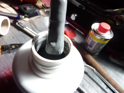

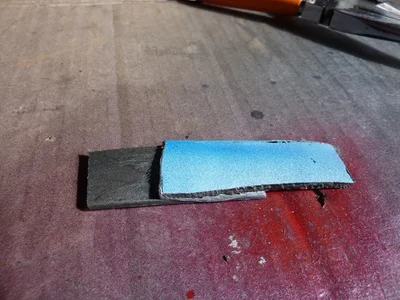

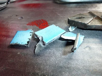

ich hab gestern einen Test mit einem ABS-Klebstoff gemacht.
Funzt prima das Zeugs.
Ich hab als Test zwei Stückchen Verkleidungsmaterial überlappend verklebt und 24 Stunden trocknen lassen.
Jetzt hab ich den Haltbarkeitstest gemacht und die verklebten Stückchen mit 2 Zangen angefasst und gegeneinander verwunden.
Die Verklebung hat gehalten und das Material ist abgerissen.
Der Kleber ist von Uhu und wird für die Verklebung von ABS-Abwasserrohren genommen. Daher ist er auch nicht dünnflüssig sondern eher „matschig“. Das eine Bild zeigt den Fingerdicken Pinsel der am Deckel der Dose ist.
Zuerst reinigt man mit UHU ABS-Reiniger die Klebestellen (das Zeugs löst auch schon leicht an) und kommt die Klebe-Pampe dünn drauf.
Für volle Haltbarkeit sollte es dann 12-24Std ruhen.
Ob und wie man Risse kleben kann hab ich noch nicht probiert, aber z.B. zum cleanen, wenn man Löcher mit Material hinterlegt und auffüllen will sollte es gut gehen.

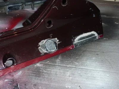

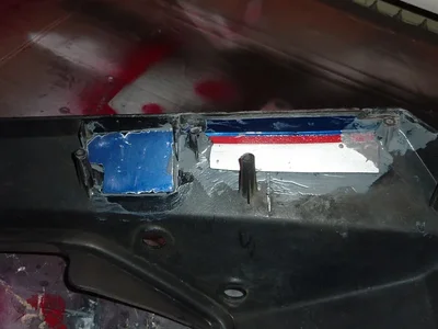

Ich hab das Heckteil von Gelis Bike mit ABS-Kleber gecleant.
Geht super.
Ich hab Teile von der Rückseite angeklebt und mit weiteren Teilen von außen die Löcher geschlossen. Was von der Auflge her nicht passte hab ich mit nem Fön erwärmt und auf den Untergrund angepasst. Die Füllteile habe ich bewusst kleiner angefertigt und leicht hinterschliffen und außen grob angeschliffen , damit der Spachtel gut halten kann.
Inzwischen ist das Teil schon lackiert und sieht absolut geil aus, aber das folgt später in Gelis Umbauthread.
PS: Das Verkleidungsteil was ich für die Klebeteile zerschnibbelt hab war unwiederbringlich hin. Das war nur noch als Materialspender zu gebrauchen.
