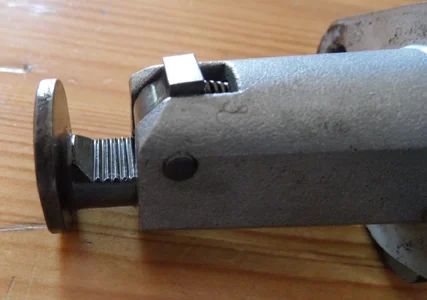

Also, gerade `mal augebaut, sieht so aus. Ich hab´ ja überhaupt keine Erfahrung, aber wenn ich sehe, wie weit die Zahnstange ausfahren könnte (anderes Bild), könnte man da nicht sagen, dass die Steuerkette nicht besonders gelängt sein kann?
Ist es nicht ebenfalls so, dass die scharf abgegrenzte Oxidationsverfärbung auf der Rüchseite der Zahnstange darauf hindeuten, dass die ewig und drei Tage an der selben Stelle gestanden hat und wirklich irgendwie verkantet war?
Was meinen die Spezies dazu?
Gruß TOM

Will gerade einbauen, da fällt mir ein, da war doch die Rede von einer Führungsstange für die Feder. Alles was bei mir hinter der zentralen Schraube ist, ist die Feder. Was hab´ ich denn jetzt davon zu halten????
der bolzen ist wohl runtergefallen .
in der feder steckt ein bolzen , kann dir die maße von einem zzr-zrx spanner zukommen lassen .der bolzen führt die feder .
den spanner kannst du nach einbau von außen nachdrücken bis die stelle überwunden ist .
aber nicht zu stark .
Oxidationsverfärbung ist das ja nicht, da ist die Beschichtung weg.
Auch an der Zanhstange sieht man das der Spanner in einer Raste lange hinundher gerappelt ist
Das irgendwer die Stange verdudelt hat.
Und es scheint auch schon länger her zu sein, sieht man der leicht gekrümmten Feder ja an.
Das war warscheinlich die Ursache des Übels, da die Feder so nicht mehr ordentlich Druck ausüben konnte.
Der Spanner selbst hat noch nen langen Weg in Reserve.

1.) Wird dieser Stift einfach lose in die Spiralfeder gelegt oder ist der irgendwo fixiert?
2.) Spricht etwas dagegen, wenn ich den Kettenspanner auf die deutlich sichtbare Position, vielleicht 1 Zahn mehr ausgefahren, vorpositioniere und einbaue, sebst ohne Feder, um am Wochenende ein Tourchen zu machen?

ist lose. Kannst auch ohne einbauen. Der Sift war nicht immer im Spanner

bau den spanner ein und rück ihn von außen mit einem bolzen/dorn nach bis er leicht spannt , dann kannst du auch bei laufendem motor bzw bei anlasserdrehzahl den spanner weiter nachdrücken .
aber eben nicht mit gewalt .
bau ihn halt so ein wie er vorher stand und dann hörst du ja ob er so 2x weiterrastet .
feder würde ich nicht weglassen .
musst nichts drehen schneid dir ein passendes stück ab .

Ich würde auch sagen : Ein 3mm Passstift, auf die richtige Länge gekürzt, tuts auch.
