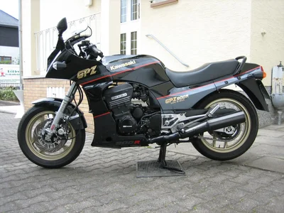

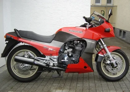

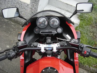

Anbei die Vorher-Nachher-Bilder meines Superbike-Umbaus. Ich finde, mit dem neuen Lenker sieht sie plötzlich viel freundlicher aus.
Thomas

löl---- Ich brauch "nur" ne Aufstiegshilfe.. lach....
Also ich will meine Segelstange nicht mehr missen...suche aktuell LSL Gabelbrückenadapter für ne ZZR gabel, damit ich an der 2. auch nen SB lenker dran basteln kann... erstens drehe ich mit Stummeln immer (vollends) durch und zweitens danken es mir kreuz und handgelenke bei längeren fahrten...
btw.. sieht schick aus, Deine Dicke, hatte es einen besonderen Grund, warum Du von schwarz auf schwarz-rot gegangen bist????
Hallo Hawk,
na ja, sie heißt ja nun mal GPZ900 R
"R" wie Rot, Red, Rouge,Rosso... nur die Japaner und Chinesen weichen etwas ab, die sagen Lot, Led, Louge bzw. Losso...
Im Ernst, mir hat das schwarz-goldene Hei-ti-tei nie so gefallen. Schwarz ist einfach nicht meine Farbe. Eigentlich sollten die goldenen Felgen auch denen des Standardmodelle weichen.
Da ist mir aufgefallen, dass die perfekt zum goldenen Streifen passen. Jetzt bleibt sie, so wie sie ist.
Thomas
