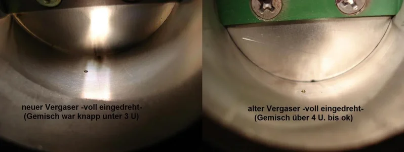

also das mit den 4 umdrehungen raus hat sich irgendwie erklärt nachdem ich zwei vergaser zum vergleichen hab - wenn die gemischschraube bis zum aufsetzen reingedreht ist schaut sie beim alten 1-2mm weiter raus. warum auch immer, alle teile identisch, nichts gequetscht oder verdreht anscheinend hab ich da einen spezialvergaser , und wer weiß, vielleicht hatte das der ein oder andere auch schon und konnte deshalb ums verrecken nicht abstimmen
Dateityp: jpg Gemischschrauben-Vergleich.jpg (68,2 KB, 59x aufgerufen)
Alt 27.03.2009, 07:53   #58
Das rechte Bild ist original, links ist die Fälschung.
Da klemmen wahrscheinlich noch ein bis zwei alte O-Ringe im Gewinde der Leerlaufgemischschraube , die sind manchmal schwer rauszupopeln bzw. zu erkennen.
Alt 27.03.2009, 08:15   #59
sebi2008
ja, hätt ich auch gemeint dass da was verdreht ist, aber is komischerweise nich. habs mehrmals gaaanz vorsichtig reingedreht, lässt sich jedesmal sauber bis zum aufsetzen eindrehen. und der rechte ist der wo die grundeinstellung NICHT passt, also bei über 4 umdrehungen liegt. gemischschraube, federn, o-ringe (BEI KAWA 3,80€ das STÜCK !!!!!), scheibe hab ich auch untereinander getauscht, bleibt immer dasselbe ...
auch wenn ich daneben liege, für mich sieht das so aus als wäre das gewinde unterschiedlich lang in den vergaser geschnitten, da reicht ja 1mm
achja und wenns klemmen würde ... es ist bei allen 4 vergasern jedesmal exakt das gleiche - den zufall gibts halt nicht
