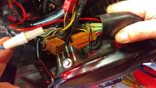

Zitat von woarloard Beitrag anzeigen

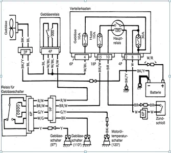

Hallo Johannes, so wie der Flachstecker aussieht gehört er wohl in den roten Stecker an dem das Kabel anliegt. Normalerweise sind an dem Kontakt kleine Laschen die den Steckkontakt im Stecker halten so dass er nicht von allein herausrutscht. Schnapp dir den Schaltplan von der Elektrik und sieh nach an welchen Platz im Stecker der Kontakt mit dieser Farbcodierung hingehört. Meine Vermutung ist das die Farbcodierung braun/weiss ist und über dieses Kabel wird auch das Relais für den Gebläseschalter mit Spannung versorgt welches in der Gummitülle am Geweih links unterhalb des Scheinwerfers befestigt ist.
Vielen Dank für die Info! Werde mich mal dranmachen und es probieren. Jetzt muss ich nämlich auch bald fertig werden, denn übernächste Woche ist der TÜV Prüfer für die Abnahme wieder da... Oh Mann diese Elektronik- Scheiße...
