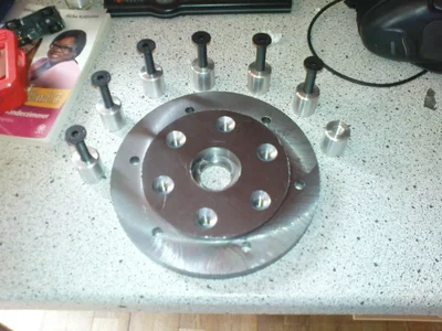

Alt 22.08.2008, 12:37   #31
Cartman
... und weiter gehts!
Meinen Kettenradträger habe ich heute endlich gefertigt. Nur noch entgraten und einbauen, hoffentlich passt das alles.
Das komplette Thermostatgehäuse habe ich neu abgedichtet, die O-Ringe waren auf jedenfall mal total platt bzw. schon durch Dichtmasse ersetzt
Dann fehlt noch der Einbau des Vergasers und auf gehts , wobei sich das bisher als sehr angenehme Arbeit (achtung Ironie :-) ) erweist.
Gruß Cartman

Alt 22.08.2008, 13:01   #32
Beiträge: 5.245
Gruß Cartman
sieht doch ganz gut aus, klasse.
Machste mir auch nen paar Detailbilder von der ganzen Geschichte ?
Auch im zusammen und eingebauten Zustand !
Was du auf jeden Fall aus Sicherheitsgründen machen solltest....
baue neue Radlager ein.
Schau dir die Bilder an, ist ne echte PVM Krankheit bei den 16/18ern !
Ruckdämpfer ausgelutscht, Gegenstück des KRT rappelt sich los
und geht dann auf`s Lager, Resultat siehste ja

Alt 22.08.2008, 13:17   #33
Cartman
Alter übertrieben!!!!
Ich werd das ganze hoffentlich heute noch einbauen, kann evtl sein dass ich an der Aussenform noch was ändere, nicht zuletzt wegen dem Gewicht des Teils, aber egal.
Muss sagen, dafür dass an der Kiste wirklich schon ziemlich alles Baustelle ist, die Ruckdämpfergummis sind noch richtig geil. Hab den originalen KRT fast nicht da rausbekommen, muss sagen allgemein sind alle Gummis an dem Gerät noch gut und weich.
Jo, Radlager werd ich auch grad neu machen, sind ja alles Normdinger, kriegt man ja (fast) nachgeworfen (bei uns auf der Arbeit )
Alt 23.08.2008, 11:25   #34
Cartman
So,
habe gestern Abend noch weiter gemacht, Vergaser ist wieder drin, die Tips hier im Forum haben mir wirklich weitergeholfen... erst nen Bier abziehen, dann die Gummis vom Luftfilter umkrempeln und ab dafür... hat funktioniert
Jedoch beim Hinterrad musste ich nach kurzer Zeit wieder stoppen, da ich da nen kleinen Konstruktionsfehler eingebaut habe... die Befestigung vom Kettenrad am Kettenradträger geht so nicht, da müssen von der Rückseite Senkschrauben rein, sonst passts nicht auf die Felge... Wird am Montag direkt geändert...
