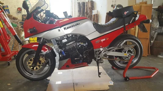

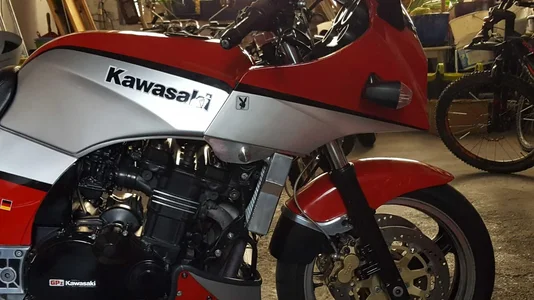

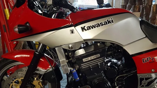

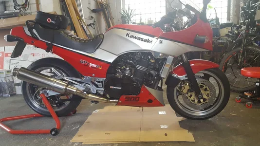

Hallo GPZ-Gemeinde,
letzten Monat vorgestellt und Umbau angekündigt, möchte ich Euch heute erstmalig berichten.
Ich habe mich nach ausgiebiger Lektüre vieler Eurer fachkundigen Einlassungen zu einem 17 Zoll Umbau mit ZZR1100 C Teilen entschlossen und mit dem Vorbau nun angefangen.
Bis auf einen passenden Kotflügel (ZXR750H ????) habe ich alle Teile für vorne zusammen.
Am vorletzten Wochenende habe ich dann meine Kleine zerlegt um an die Gabelbrücke zu kommen. Joch aus der ZZR Brücke ist mittlerweile ausgedreht und die Zeichnung für das neue Joch erstellt, denke das mir die Ausbildungswerkstatt nächste Woche das neue fertigen kann. Die Zukaufteile habe ich nun alle gereinigt, Gabelbrücke und Gabelrohre sind poliert und als nächstes steht die Überholung der vorderen ZZR Bremsanlage und Lagerwechsel bei der Felge an.
Bei der Suche nach Umbauteilen ist mir eine 5.5 Felge für hinten vor die Füße gefallen und ich habe sie mitgenommen, war sogar noch mit einem fuschneuem Reifen BT020 besohlt, nach Rückfrage bei Bridgestone sogar eine Freigabe für ZZR und techn. Gutachten erhalten (sehr guter Service).
Neue Lagersitze für die Brücke sind nun auch drin, die alten haben sich allerdings ziemlich gewehrt , nach gutem Zureden mit Hammer und Schraubendreher/Meißel/Kupferdorn/und und und und und , haben sie dann aber aufgegeben!!!
So und hier noch ein paar Bilder:
