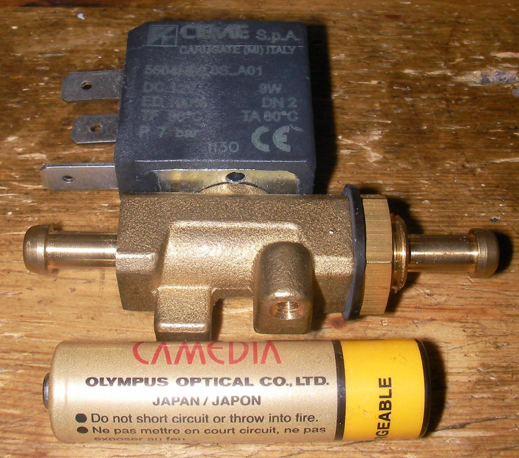

Wie ist denn Stand der Dinge, wer hat das Kleinste eingebaut. Passt da dann noch ein Filter hinter, den ich gegen meine Überzeugung wieder eingebaut habe?
Ich hab mir das hier bei Ebay gekauft:
http://www.criseis.ruhr.de/bilder/kawa/benzin.jpg
Das baue ich ein sobald es wieder zu warm zum Motorradfahren geworden ist und man seine Zeit mit schrauben verschwenden kann.
Ich vermute mal das es zusammen mit den Filtern unter den Tank passt, aber knapp wird es sicher!

das sieht doch schon mal gut aus, aber ich kann mir nur das Bild ansehen und nicht die ganze Internetseite. Wenn ich den Link bis zum "de" kürze, lande ich bei Software und nicht bei einem Teilehändler. Kannst Du mir da mal helfen?
Das gibt es auch keine Internetseite. Criseis ist meine eigene Site. Waer ja noch schoener wenn da jeder drauf rumlaufen koennte. :-)
Ich hab das Ventil vor zwei Monaten bei Ebay gekauft. Leider hab ich den Link nicht mehr. Hm..ich kuck nochmal kurz...
Ich glaub das war hier:
http://stores.ebay.de/TEC-CENTRUM?_trksid=p4340.l2563
Schau dir mal 190625319723 an. Ich hab mir gleich zwei gekauft weil ich noch einen Kettenoeler basteln wollte weil die RX ja leider keinen Kardan hat.
Olaf

Das ist ja mini , wirklich gut.
Nur ist es nicht so, dass zur Benzinleitung auch der Unterdruckschlauch Sorgen macht ?
Wenn die Membran undicht wird läuft der Saft doch auch in den zweiten Zylinder.

Den brauchste doch dann nicht mehr.

Mal was zu den Magnetventilen die Ihr da ausgegraben habt, sind zwar schön klein und schnuckelig aber 6mm Schlauchanschluss ist einfach zu klein, es ist mindestens eine 7mm Bohrung in den Anschlüssen nötig um auch genug Durchlass bei Volllast
zu haben.Ihr müsst auch auf das Anschlussmass achten,G 1/8 ist zu klein hier muss schon G1/4 stehen.Auch wenn da stehen sollte, für Öle und andere Flüssigkeiten geeignet ,sollte das Ventil doch aus dem kfz Bereich kommen, um sicher zu gehen das
es auch für Benzin (E5) geeignet ist.
Gruss Michael
