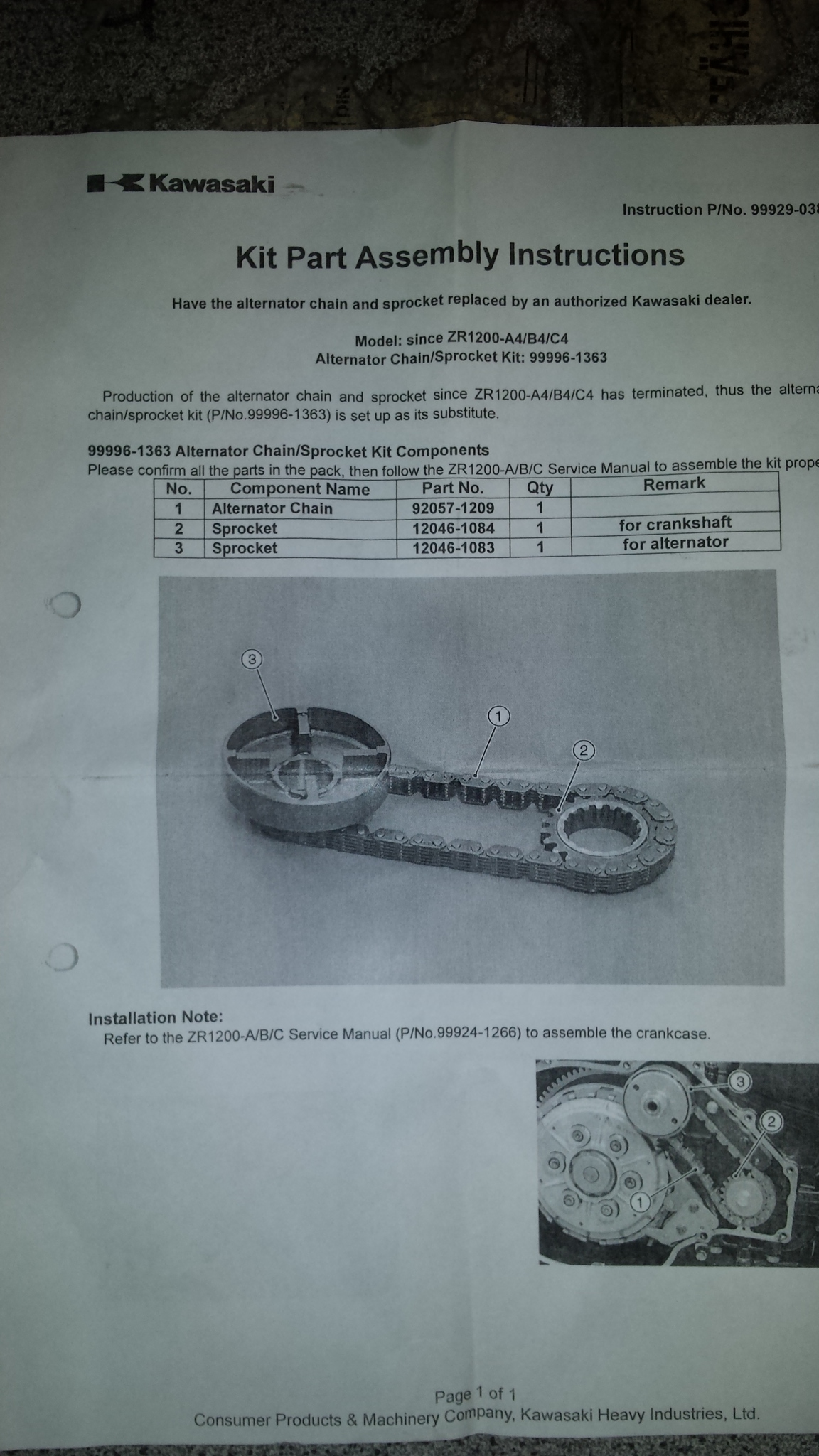

So hier die Einbauanleitung und die Teileliste
Hier nochmal die Einzelnummern:
Ob es jetzt mehr Aufwand ist einen Komplettkit nach Europa zu schicken oder eine Einzelkette sei mal dahingestellt. Ich denke eher das es eine Art versteckte Umrüstung / Nachrüstung ist da sich die originale Kette als zu schwach herausgestellt hat und der Schaden recht typisch an den neueren ZRX ist. Bei der ursprünglichen Konstruktion hatte wohl Laufruhe Vorang.
Die neue Kette macht auch einen deutlich massiveren Eindruck!

vielen Dank für die Teile nummern, finde es immer gut wenn jemand was für andere Fahrer macht !
Die verstärkte Kette der ZZR wird sich durch die höhere Zugfestigkeit lediglich zum späteren Zeitpunkt auf das gleiche Maß der vorherigen Kette längen.
Man hat damit das Problem, und damit die ggf. teuren Auswirkungen, um einige KM nach hinten geschoben.
Wenn ich das richtig gelesen habe, hast du von Kawa jetzt die Teile der alten ZZR 1100 bekommen.
