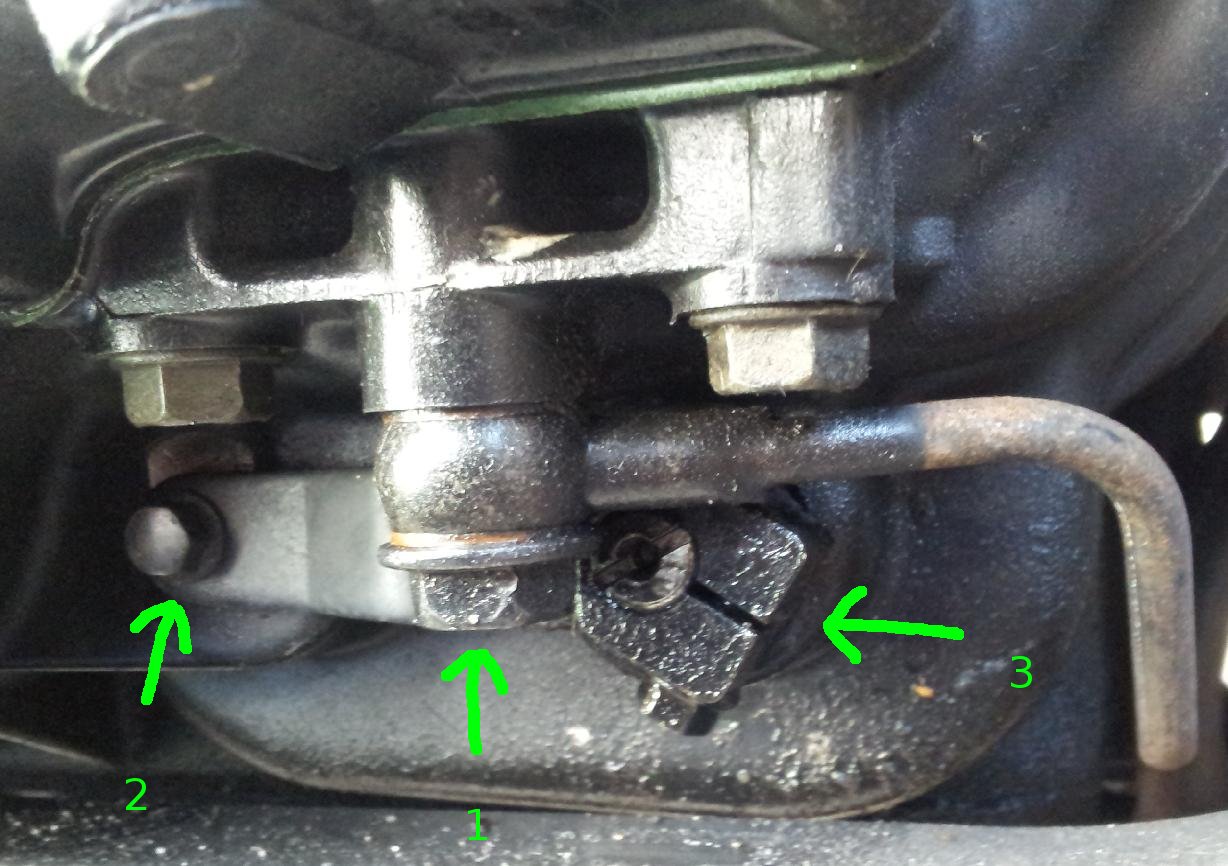

Mein Baby macht leider kleine Rauchwoelkchen weil es Oel auf dem Kruemme verbrennt.
Als Ursache habe ich ein Leck hinter "3" gefunden:
http://www.criseis.ruhr.de/bilder/kawa/undicht.jpg
Sehe ich das richtig das ich erst die Oelleitung und dann den kleinen Hebel abschrauben muss und dann hinter dem Hebel einen Simmering finde?
Wenn ja, welche Groesse hat der?
Kann man den einfach so welchseln?
Kann man den Hebel dann einfach wieder so dranschrauben oder muss man da was einstellen? Wofuer ist der ueberhaubt?

Guckst mal hier , steht schon alles wichtige geschrieben .
http://www.900r.de/gpz-forum/showthr...usgleichswelle

Moin, ich habe einen neuen verbaut und den alten zusätzlich davor gesetzt, seitdem dicht. Alles freilegen erleichtert die Arbeit.
Gruss kawamannsane

Ich habe mir den Simmering auch gerade mal bestellt. Ist ja ein ganz schoen dickes Teil. Ich frage mich gerade wieso ich den auf meinem Photo nicht schon sehen kann.
Bin mal auf das einstellen der Ausgleichswelle gespannt. Das englishe Reparaturhandbuch sagt das dies bei kalten Motor im Leerlauf erfolgen soll.

Eigentlich musst Du die nach Ringwechsel nicht einstellen.

Salve, wenn die Klemmverschraubung weg ist siehst du ihn.
Wie Fitti es sagt, wenn du nichts verdrehst, brauchst du auch nichts einstellen.
