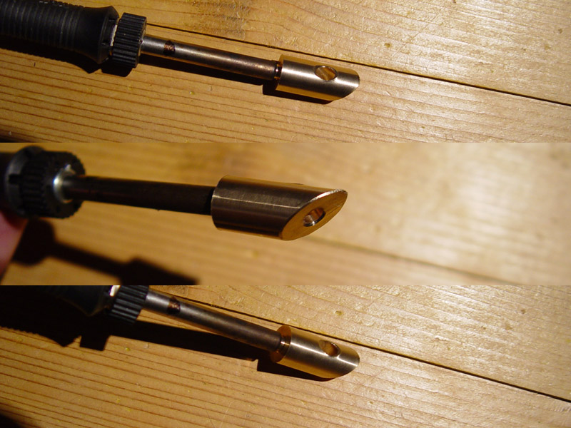

ich hab gestern versuche gemacht. die schalenteile der gpz 1100 (und wohl die der meisten andern (neuerern) motorrädern) sind aus ABS.
einerseits hab ich einen modellbauklebstoff (UHU Allplast) getestet. das ist ein sogenannter schmelzkleber. er löst beide teile an und verdunstet dann.
ich hab den dünnflüssigen kleber auf den riss gegeben. der wird schön reingezogen. ev den riss noch etwas aufziehen und viel kleber rein. 2-3 minuten warten damit der kleber den kustoff auch richtig anlösen kann. dann das teil mit einem elastischen klebeband zusammenspannen (richtig viel druck ausüben!)
man sieht dann an der klebestelle das etwas vom dunklen gelösten kunstoff rausquillt. das ist ein zeichen dafür das sauber angelöst wurde. jetzt das ganze gut fixiert min eine halbe stunde stehen lassen. vorher ist der kunststoff noch weich und geht ev wieder auf. das geht für kleinere risse sehr schön, auch wenn nicht neu lackier werden soll!
dann hab ich noch versuche gemacht mit einem GUT REGELBAREN lötkolben. ich hab ne weller lötstation mit 80W. da hab ich 275°C einstellt und versucht einen gröberen riss zusammenzufügen. das geht nicht sehr gut wegen der form der spitzen. mit etwas übrung gehts aber ganz gut. wichtig dabei ist langsam und mit niederiger termperatur zu arbeiten. so kann man das material schön anwärmen und fügen.
ich werd mir so ein teil hier fertigen (aus messing, anstelle der lötspitze)
in as loch oben kann man weissdraht geben.
was noch fehlt ist das metall bewehrungs gewebe und der kunstoffschweissdraht.
ich muss mir das wohl aus deutschland bestellen:
http://www.orbi-tech.de/pdf_files/mu...Order_form.pdf
das mit dem kunstoffschweissen ist ne feine sache!
mit stücken einer alten verschalung kann man da sicher auch plastische chriurgie betreiben.
was ich gestern auch noch getestet hab ist ein spachtel von meinem lackierer der das ganze nachher mit farbe versehen soll.
ist ein spachtel speziell für kunststoff (thermoplaste) der hat wahrscheinlich auch ein lösemittel drinn wie der oben genannte kleber. jedenfalls meine ich bemerkt zu haben dass der spachtel die oberfläche auch etwas anlöst)
das zeugs enthält zusätzlich kohlefasern. damit kann man auch gut arbeiten!
hält auch astrein auf dem schalenzeugs.
wo ich noch mühe hab ist beim anschleifen von den schalenteilen. mit dem schwingschleifer gehts schlecht, wird zu warm und schmiert :-(
muss ich da alles von hand schleifen?

ich hab mir mal so ein teil gedreht/fräst wie oben im video:
schweissdraht ist auch bestellt.
jetzt bin ich nur noch auf der suche nach einem defekten stück verschalung wo ich noch das eine oder andere stück rausschneiden kann um ecken zu ersetzen die abgebrochen sind und mir fehlen.
blööderweise hab ich letzthin aufgeräumt und alle defekten schalenteile entsorgt *grrrr*
trilobyte ist offline   Mit Zitat antworten

ich hab heute meinen lötkolbenaufsatz getestet. funzt einwandfrei!
http://www.trilobyte.ch/gpz1100/dsc01108.html
http://www.trilobyte.ch/gpz1100/dsc01109.html
http://www.trilobyte.ch/gpz1100/dsc01111.html
http://www.trilobyte.ch/gpz1100/dsc01112.html

kommst am besten mal vorbei mit dem schalenteilen! oder wenn sie nicht allzuriesig sind kannst du sie mir auch per post schicken.
zum thema risse: da kannst du es auch mit dem ABS modellbau lösemittelkleber versuchen! der ist dünnflüssig und zieht in risse ein. er löst die beiden konstoffteile an und verschmelzt sie quasi. der kleber verflüchtigt sich dann (ist eigentlich nur ein lösmittel)
ich hab zuerst mit dem lösemittelkleber fixiert und dann das material aufgeschmolzen.
hinten dann zusätzlich mit dem kohlefaserspachtel verstärkt.
gruss
