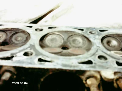

so, heute war es soweit, habe meine Mühle endlich zerlegt.
Da Ventile einstellen so ca. alle 700km nötig war werden nächste Woche die Einlassventile getauscht.
Der Ausbau des Zylinderkopfes gestaltete sich Problemloser als erwartet, Vergaser raus na ja...., aber sonst hat alles gut geklappt.
Die Einlassventile sehen erschreckend aus finde ich (siehe Bilder),
denke mal das wäre nicht mehr lange gut gegangen.
Werde versuchen mal die neuen und die alten Ventile nebeneinander aufzunehmen.
Gruß joe

Hattest du wenigstens noch gute Kompression, oder hast die Ventile aufgrund des dauernden einstellens dann getauscht... was ja auch offensichtlich nötig war..oft sind j adie Ventile undicht und man meint ( man meint nicht nur) das nicht alle Zylinder richtig arbeiten...
Hi Dingend,
Kaltstert wurde imnmer prolematischer, wen sie etwas Temperatur hatte lief sie während der Fahrt eigentlich ganz gut,
Leerlauf allerdings hatte sie fast keinen, immer kurz vorm ausgehen.:s173:
Da half auch die Einstellschraube nicht mehr, wenn ich weiter nachgestellt habe ging die Drehzahl ab 3000 Touren nur sehr langsam runter,
und wenn sie dann unten war, lief sie wieder nur "grad noch so".:s092: :s092: :s092:
Denke das das Problem mit dem Tausch der Ventile aus der Welt ist.
Gruß joe

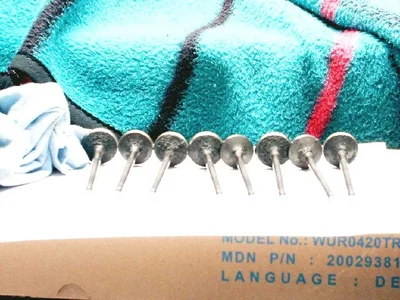

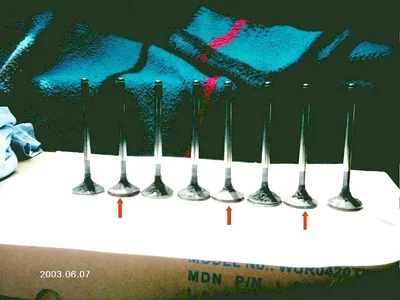

so habe heute den Kopf weggebracht,
der gute Mann hat die Ventile gleich ausgebaut,
seht euch nur diese Ventile an :s205: :s205:
man beachte die unterschiedlichen Durchmesser, macht teilweise 2mm aus !!!!!!!
Die drei "kleinen" wären fast im Einlasskanal verschwunden.😱 😱 😱
Gruß joe

Kannste ja mal bei E-Bay reinsetzten, so nach dem Motto ( wie schon bei einem Pleuel vorher)
Einfach die Ventile wechseln und schon machste aus ner 900er eine 750er
Wurde damit nach Öl gebohrt ?
Danke für die Bilder, was sagt der Fachmann zu der Erscheinung ? Die Ablagerungen sind ja die Hölle! Irgendwie kommen mir die "kleinen" am saubersten vor...

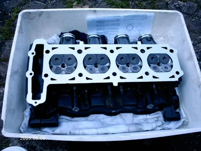

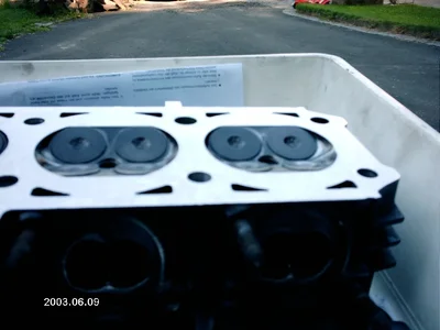

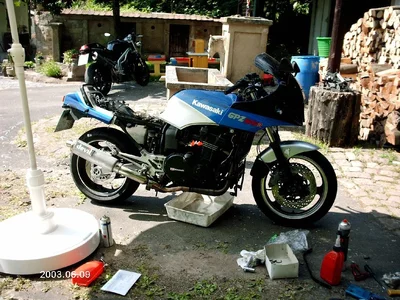

Hallo Jung`s,
HURRA SIE LÄUFT WEIDER :s040: :s040:
habe gestern mal mein Mopped wieder soweit zusammengebaut, für`n Probelauf, Läuft und alles ist dicht,
noch ein paar Plastikteile und putzen, dann bin ich "on the road again":s004: :s004:
jetzt kann dann Celle kommen.
So sieht der Kopf und die Ventile doch bedeutend besser aus.
Gruß joe
