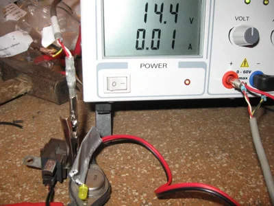

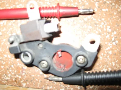

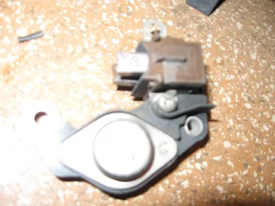

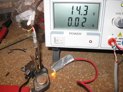

Auf den Bildern sieht man wie ich den orig. Regler vermessen habe, bei 14,3 V leuchtet die Diode noch, es fließt also ein Erregerstrom, bei 14,4 V nicht mehr.
Dann noch Bilder vom Regler vorne und hinten.
