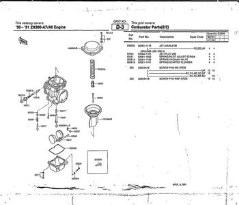

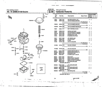

Na die stand ja etwas länger beim Dealer A04 ist ne 87ger, hat dann ne EZ von 90.
