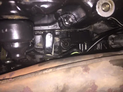

Moin Moin, bin neu hier und habe gleich ein Problem mit meiner alten Lady.

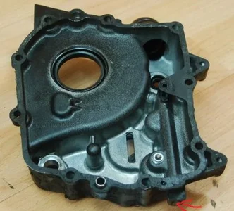

Seit kurzem tropft Sie, wo der rote Pfeil auf Bild 1 gegenzeichnet ist. Gibt es da eine Dichtung oder Schraube? bei mir sieht es eher nach einer abgerissenen Schraube aus, oder gehört das so?.

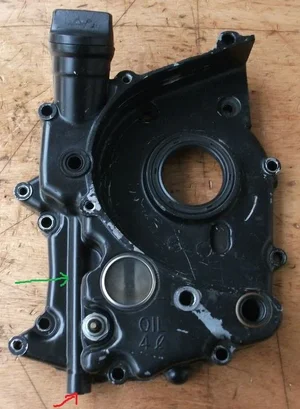

Auf dem 2 Bild habe ich mit dem grünen Pfeil diesen Kanal gekennzeichnet, wozu ist der da? Bild 3 Zeigt das Problem am Moped von unten. vielen Dank im voraus ;o)

Das ist ein Ölkanal, der nach dem Bearbeiten dort mit einem Stopfen verschlossen wurde. Das Ding kannst Du nur ausbohren und gegen eine eingeklebte Schraube tauschen oder den Deckel tauschen.
