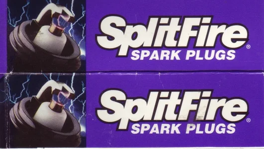

Hab bei meiner Kiste einen etwas " Kälteren" Kerzentyp genommen um solche schäden vorzubeugen
( SF 416 B ) Split Fire.

Apropo Split Fire, habe ich noch nicht gehört, was sind das für Kerzen?

Bin bei den] SplitFire Kerzen hängen geblieben, weil meine Kiste damit einen runderen Leerlauf hat und sie einfach besser anspringt beim Kaltstart. ( Entsprich den 9er Wärmewärt )
Kommen glaube ich aus den USA.
Gruß Walter.
