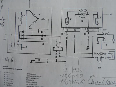

Ich wollte damit ja nur sagen, dass es ja scheinbar doch irgendwie an der Lima liegt, wenn es mit einer anderen dann funktioniert.

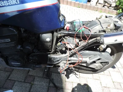

Schon etwas her. Da es noch etwas dauert bis ich wieder aktiv unterwegs bin meinen Lösungsansatz.
Unheimlich aber wahr.
Das Problem war mit mehren Kabelbäumen und tausch von Limas nicht zu lösen.
Da zur selben Zeit mein Werkstattmeister das selbe Problem an seiner FJ hatte brachte er die Lösung durch ein Lastenrelais ein.
Und siehe da, unter Last ist bei 14,7 V schluß.
Nur leider im Standgas bei 850 U/min sind mir 13.4 V zu wenig.
Jetzt muß sie schreiender Weise bei 1050 in Standgas ihren Dienst vollziehen.
