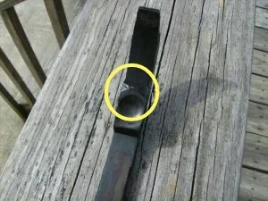

Kleine Frage: Hast du ausser dem Spanner auch die Schiene gewechselt? Ein flacher Spannerkopf auf eine Schiene mit Pilzkopfvertiefung kommt nicht so gut und kann zum Kunststoffbruch führen...sieht dann so aus:
Bin 12 Jahre lang mit Flachkopfspanner und Pilzschiene gefahren (ca.150.000km) und mir ist nix gebrochen. Kann aber passieren, wenn man zuviel Druck auf die Schiene gibt.
Zum Tausch muss halt die Einlassnockenwelle raus und die Zündscheibe am Kurbelwellenstumpf.

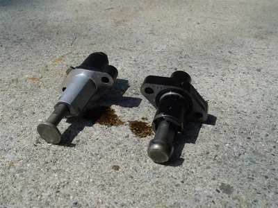

Keine Sorge, hab ich gelesen - mich würde aber mal interessieren was dieses 'Zwischenmodell' sein soll? Mir sind nur 2 Varianten bekannt: Pilzkopf und selbsthemmendes Gewinde und Flachkopf mit Rasten und Druckfeder:
Wie man auf dem Bild sehen kann ist der Pilzkopf mit einer Spannhülse befestigt und lässt sich leicht entfernen, dann kann man natürlich auch irgendwas flaches draufstecken. Zwar habe ich auf meinem PC fast alle Kawa-Microfiches, aber das 'Zwischenmodell' bleibt mir ein Rätsel - bitte um Aufklärung (vlt. mit orig. Bestellnr....?)
Gruß, kawazuki.
Danke für die Erleuchtung, ging irgendwie an mir vorbei...dachte es gäbe nur zwei Varianten; vor dem Rastending gab's dann wohl Pilzkopf+Gewinde = ....-1071 , Flachkopf+Gewinde = ....-1087. Nix wissen macht aber auch nix...manchmal.:s124:
