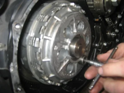

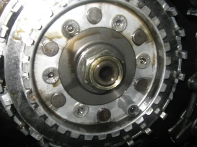

Hatte ein Problem mit meinem inneren Kupplungskorb der GPZ 1000 RX und so wurde es gelösst !!! Es sind 5 von 6 Bolzen abgerissen Laut Anfrage bei Kawasaki war das bei der GPZ 1000 RX und der RX10 ein öffteres Problem und der Korb ist verdammt schwer zu beschaffen und als Neuteil kostet er über 300 ,-€
Bilder vom inneren Kupplungskorb nach dem Abriss :
Siehe anhängende Bilder nach dem Abriss der Kupplungsbolzen vor der Reparertur alte und neue Bolzen und der Korb wo von 6 Bolzen nur noch 1 Bolzen steht 5 Stück sind abgerissen siehe Bilder Anhang
Bild 1 um diese GPZ 1000 RX Baujahr 1987 handelt es sich ...
Bild 2 bis Bild 6 vor der Reparatur vom Abriss bis Beschädigung
Bild 7 siehe die abgerissenene Bolzen + 1 neuer Bolzen vor dem Einbau ...
Bild 8 siehe das letze Bild nach der Reperatur
und sie läuft wieder ohne Probleme

Hallo Erstmal,
Was soll Dein Beitrag aussagen?
Das Du einen Kupplungskern repariert hast?
Ja und Läuft einwandfrei ( neue Bolzen wurden wegefrässt , dann 12 mm versenkt )
von Hinten geschraubt und mit Spezialkleber verglebt der Verursacher des ganzen Disasters war der Steuerkettenspannerstift der wurde durch abnutzung Kürzer und hielt nichtmehr in der Lochführung so das jenachdem mit welcher Umdrehung der Spannerbolzen Hochgesogen wurde und am Kupplungskörper die naja ( unschönen ) Macken beibrachte , Bis irgendwann ein Bolzen abgerissen ist , naja dann kam die Kettenreaksion !!!

Nein sollte keine Werbung sein für ne Reperatur , Sondern habe in diesem Forum so viel gelesen über abriss der Inneren Kupplungbolzen , Und da das Teil schwer zu beschaffen ist , und sehr Teuer ist naja deswegen der Beitrag und Funcioniert einwandfrei ! Hab schon seit der Reparatur knappe 1300 Km runter Sorry sollte wirklich keine Werbung sein sondern nur Hinweiss wie mann es reparieren kann !!!
Sondern habe in diesem Forum so viel gelesen über abriss der Inneren Kupplungbolzen....
Ja? Ich nicht. Es gibt irgendwann Probleme mit den Kettenspannern aber das dadurch die Stifte abreißen kenne ich so nicht.
Die Kette + Spanner sind auch Verschleißteile die auch mal getauscht wertden sollten.
