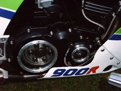

hi,
der deckel den du meinst ist der kupplungsdeckel!
meinen hat mambo "breitet":s097: !
er war am anfang nicht gleich dicht (mambo sagte mir das aber, das hier etwas "feineinstellung nötig ist"), war am treffen 2005 eine art nebelmaschine:s004: , obwohl er zuhaus dicht war, wahrscheinlich die schlechte luftveränderung ins flache muschel-land😡 !
du brauchst wie gesagt einen GTR 1000 oder ZL deckel, die haben eine dickere kupplung (braucht niemand) dadurch hast du den kreisrunden auschnitt für die optik!
gruss didde:s200:

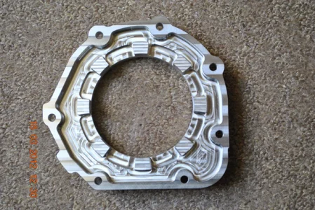

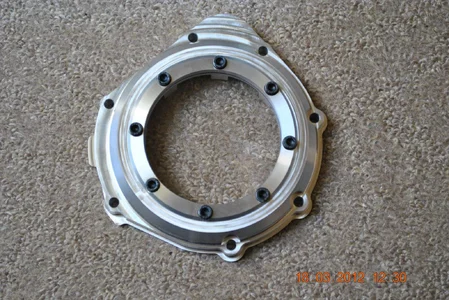

Hier mal Bild von meinem Inpulsgeberdeckel. Ist neu gefräst. Die Schrauben sind noch falsch sowie die Oberfläche noch nicht behandelt.
Ich hatte Dir die CAD Daten eigentlich nicht gegeben damit Du den Deckel 1:1 nachbaust sonder auf der Grundlage was eigenes auf die Beine stellst......
