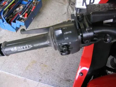

Hi Jungs,
habe heute die Lenkerarmaturen (Griffschalter) der ZX9R B-Modell an die Dicke angepasst. Habe ich deswegen gemacht weil meine alten Seriengriffschlalter von der Beschriftung her schon recht mitgenommen ausgeschaut haben. Die jetzigen sind da schon viel schöner und haben auch eine Blinkerrückstellung auf Knopfdruck (Wie bei den 900R Modellen ab 90) Der mechanische Anbau ist kein Thema. Passen eins zu eins an die 900R ran. Aber Elektrik muß "umgepint" werden. Sprich die ZX9R Stecker sind anders belegt. Aber das ist auch kein Problem da die Kabelfarben gleich sind und als Muster die alten Armaturen genommen werden können. Hier mal ein paar Bilder davon. An dieser Stelle auch nochmal ein herzliches DANKE an Axel der mir die Teile zum fairen Preis überlassen hat. Grüße, Markus

Und wenn Du so wie ich noch Warnblink in dem Design haben möchtest, schaust Du bei Yamaha XJR, FZS oder XJ ab BJ. 01.
Gruß, Alex |

habe bei meinem Mopped die von einer ZZR verbaut, passen Plug ´n Play. Weiß leider nicht mehr ob c oder d Modell. Gruß Lutz

Ich hab die von ner GPZ 500, passen auch P&P, ich kam mit dem Blinkerschiebeschalter garnich so klar

Und wie sieht das dann aus? Kannst mal ein Bild davon reinstellen? Grüße, Markus

Hier hab ich mal vom Olaf Hahn ein nettes Bild bekommen. Prinzipiell dürfte so ziemlich alles Mögliche passen von Kawa. Einfach mal am nächsten Biketreff bischen spechten...
