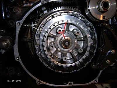

Moin!
Habe bei der Kontrolle der Kupplungsscheiben und Federn festgestellt, dass sich der ganze Korb hin und her wackeln lässt:s022:. Habe schon gehört, dass das nicht normal ist. Das große Zahnrad dahinter (wie auch immer das heißt🙁) wackelt mit! Woran könnte das liegen? Lagerschaden, oder irgendwelche Distanzen defekt?
Besten Dank im Voraus!
Gruß Fabian
P.S. Da ich ohne Spezialwerkzeug erstmal nicht mehr weiter komme, wäre ich sehr an alten verbrauchten Kupplungsstahlscheiben interessiert! Passen Scheiben von anderen Maschinen auf die Nabe?

Das der Korb b.z.w. das Zahnrad spiel hat ist fast normal !
Die Sahllamelen muß du in der Stärke ausmessen, die gibt es in verschiedenen Stärken, steht alles im Handbuch !
Um den Korb zu lösen brauchst du einen Pressluft od. Elktroschlagschrauber, alles andere ist würgerei wo du dir gewaltig die Knochen polierst und Teile beschädigst.
Kupplungskorb kannste fürn 20ziger +Versand von mir haben .
Gruß Balzi

Moin!
Was nu? Ist das normal, oder muss ich den Korb wechseln?
Falls ich ihn wechseln muss, melde ich mich bei dir, Balzi! Besten Dank!
Gruß Fabian
Sorry, kann ich leider so nicht beurteilen, wie schon erwähnt schau mal ins Handbuch.
Ob der Korb noch im Tolleranzbereich ist oder nicht.
Ach, Stahllamellen habe ich auch noch.
Gruß Balzi
Moin!
Es wackelt axial! Ich kann den Korb bzw. das Zahnrad von der rechten Motorseite gesehen nach vorne und nach hinten drücken.
Wenn ich auf die mit X gekennzeichnete Seite draufdrücke und somit das Spiel herausneheme und anschließend auf die mit Y gekennzeichnete Stelle drücke, dann bewegt die mit X gekennzeichnete Stelle um schätzungsweise 1mm nach vorne. Ist das Spiel oder Schrott?
Radiales Spiel ist quasi nicht vorhanden!
Gruß Fabian
P.S. Nur nebenbei: Hat Kawa-Deutschland keine eigene eMail-Addy??? Konnte auf der Homepage keine finden.

Moin Balzi!
Was willst du für ein paar Stahlscheiben haben? Würdest du mir ein paar zukommen lassen?
Das Spiel kann ich im WHB nicht finden. Die einzige Toleranzangabe bezieht sich auf das Primärzahnrad und das Kupplungsgehäusezahnrad. Das müsste dann das Radiale Spiel sein. Radiales Spiel ist Quasi nicht vorhanden.
Gruß Fabian

Hi Fabian,
etwas Axiales Spiel ist normal, braucht man ja bei Ausdehnung druch Erwärmung
Wichtig ist das kein Radiales Spiel vorhanden ist und das ist ja OK wie du Schreibst.
Bau Zusammen und gut ist.

meiner wackelt auch
900R schrieb:
Moin!
hab das prob auch gerade.
aber du sagst du DRÜCKST immer drauf und trotzdem bewegt sich was nach vorn.
für mich heißt das, dass der korb dann auf der welle kippelt >>> axiales und radiales spiel.
übrigens hab ich mich über klappergeräusche nach bissl laufzeit gewundert und dachte an limakette. könnte sein das es davon kommt.
nun grübel ich , ob ich den wechsel oder nicht.
