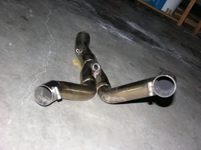

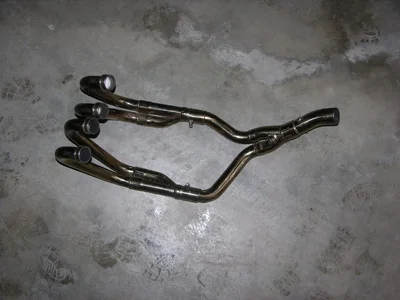

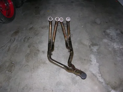

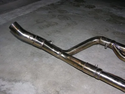

Moin zusammen,
ich bin im Moment etwas ratlos. Was habe ich eigentlich für ne Anlage in der Garage liegen. Angeblich solls ne Devil für ne zx10/RX sein. Gestern hab ich sie mal probiert aber das sch... Ding will im Sammlerbereich nicht um die Ölwanne rum. :s054::s181:

Also das ist definitiv keine Devil. Hatte eine hier und die sah anders aus. Ob die für die RX glaube ich auch nicht wenn du um die 710-Wanne nicht rum kommst.
mfg Django
Hajo schrieb:
Klaaaar!
Was haben die Krümmerrohre denn für nen Aussendurchmesser? Is'n Edelstahl, oder? Jedenfalls die 2in1 Führung wär interessant...
(Sammel gerade Übergangsstücke, Sammler und so'n Zeug für ne Customanlage, 4in3in7in2 oder so... 😉)
Dann geh ich gleich mal nachmessen.
Aber die 2in1 geht aber nicht hintenrum. Wenn der Hauptständer weg ist siehts vielleicht anders aus, aber der XXdruckschalter :s003:

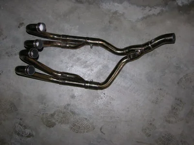

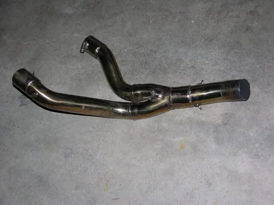

Alsodele,
die Krümmer haben aussen 45 mm
der Sammler--> Topf hat 53 mm.
Hab noch ne Nummer 4022 drauf gefunden:s220:

littlelaugh schrieb:
Das ist nen Speed Products Krümmer.
Gruß Axel
Dann auch Sammler, weil ein Cobra Brülltopf draufpasst/dabei war.
Tueddel schrieb:
Morsche,
also mit ZX 10/RX das haut ja mal gar nich hin weil,
da ist ein Gewinde für eine Lamda Sonde drin !!!
Das hatten die nich !!!
Sowas wie Lambdasonde hatte ich auch gedacht. Aber wenn sie gepasst hätte wärs Wurscht gewesen.
Hajo
Laut Typenliste Speedproducts ist der Krümmer mit der Nr. 4022 für ne ZXR 750 H1 7 H2 gedacht.
Das Verbindungsrohr ist vielleicht von nem andern Mopped.
Rufst am besten mal in Münster bei denen an. Dann können die Dir vielleicht weiterhelfen.
Gruß Axel
Gruß Axel
