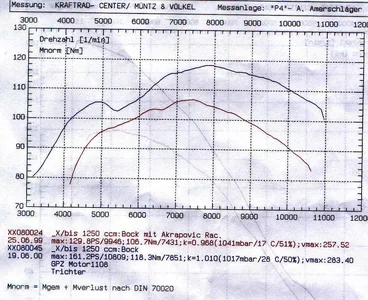

Alt 20.06.2011, 19:39   #18
Waren Serienkolben.
Anbei die Kurve, einmal die 130PS und eine andere.
Dateityp: jpg Drehmoment 1052cc.jpg (203,6 KB, 199x aufgerufen)
Alt 20.06.2011, 20:01   #19
Waren Serienkolben.
Beeindruckende Kurven.
Wenn man da mal einen Durchschnitt von max. 15% Leistungsunterschied bei einem Verdichtungsunterschied von ca. 2:1 annimmt könnte man bei 0,5:1 mal grob von 3-4% ausgehen.
Ist natürlich nur ne grobe Schätzung ohne Berücksichtigung der Änderungen über das ganze Drehzahlband.
Da könnte man sich dann fragen ob man die Leistungdifferenz von nicht mal 6PS zwischen 11:1 und 10,5:1 wirklich merkt.
Na ja, die letzten PS die man raus holen will werden immer die teuersten.
