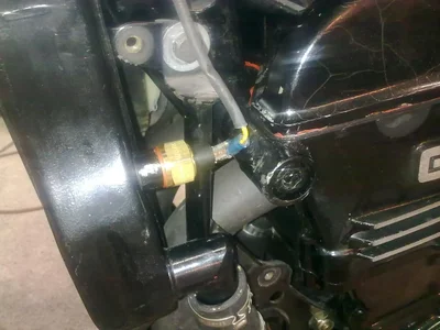

nachdem mir nun schon der zweite 80€ Schniepel verdampft ist, habe ich mich mal um eine preiswertere Lösung gekümmert.
Wir alle kennen das Problem mit dem Temperaturschalter im Kühler - der geht ja gerne mal kaputt und sorg für jede Menge Ärger und entsprechende Kosten fürs Original Teil.
So auch diesmal wieder - der freundliche Apotheker von nebenan wollte mir den Schniepel schon wieder für einen Horrorbetrag andrehen - habe dankend abgelehnt !
--- kleine Änderung mit grosser Wirkung ---
nun kostet das Teil nur noch ca. 35€ inkl. und ist im Vergleich wesentlich robuster und lebt wahrscheinlich auch länger
im Original : Temperaturschalter 97° mit Schraubgewinde M10x1,25 (Kawapotheke)
die Alternative : Temperaturschalter wahlweise 92° / 95° oder 97°
jedoch mit Schraubgewinde M14x1,5 (KFZ Handel oder Internet)
Beispiel : http://www.ezt-autoteile.de/VDO-Sen...peraturschalter-M14x15:::10085_9171_9176.html

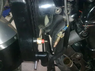

also erst mal getestet --- meinen guten Reserve Kühler gesachnappt und die Bohrung auf 12mm aufgebohrt --- gind super und es steht noch genügend Material zur Verfügung --- dann das besagte Gewinde (M14x1,5) geschnitten --- siehe da - auch das ging ohne Probleme --- nun noch den Schalter mit einer Messingdichtung versehen und rein damit --- FERTIG !!! :s111:
habe das ganze dann nochmal im eingebauten Zustand gemacht --- weil ich ja auch ein wenig Faul war und nicht alles zerlegen wollte um den Kühler komplett zu tauschen --- die notwendigen Dinge entfernt ( Verkleidung usw.) Hilfsrahmen der Verkleidung gelöst - Wasser raus - Kühler gelöst und aus dem Rahmen gehoben - den unteren Schlauch entfernt und an den Staubsauger angeschlossen ( WICHTIG da sonst Späne im Kühler bleiben !!! )- Kühler mit etwas Nachdruck in die richtige Position gebracht und gebohrt - ist ein wenig knifflig aber ging auch - Gewinde rein - fertig !!! den Kram wieder zusammen gesetzt und Wasser drauf --- getestet und BESTANDEN !!! :s214:
Ergebniss : habe jetzt eine für die Zukunft preiswertere Lösung und sogar noch einen vorbereiteten Kühler in Regal liegen
Fragen werden hierzu natürlich gerne beantwortet - wer das nicht selber machen kann - bin auch da gerne bereit zu helfen - Kühler kann man ja auch per Post versenden :s100:

Nachtrag :
habe einen zweistündigen Ausritt gemacht - System funzt ohne Probleme :s026:
Messwerte im Stand bei laufendem Motor :
Temperaturschalter im Thermostatgehäuse schaltet bei 111,4° ein und bei 97,8° aus - wie er es soll
der neue Schalter im Kühler arbeitet bestens - schaltet bei 97,6° ein und kühlt bei Zündung aus auf 85,2° runter - optimal
Temperatur im Stand bei leicht erhötem Standgas und permanent manuell geschaltetem Lüfter -- 84,6° -- :s100:
