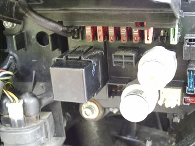

Ich habe auch mal drei Bilder meines Sicherungskstens sowie des entsprechenden Relais angehängt, es gehen davon ab zwei blau - weiße, ein rot - weißes und ein blaues Kabel...
Habe, was den freien Steckplatz angeht, mitz der Beschreibung etwas Schwierigkeiten, bei mir ist der freie der zweite von rechts .. ist dann die ganz rechte oder die links neben dem freien Steckplatz gelegene Sicherung die Lüftersicherung (Relaissicherung)?

Okay, fangen wir klein an: Hast Du eine Prüflampe oder ein Multimeter?
Der 1. Steckplatz von links ist im Serienzustand frei. Das ist die Absicherung für den Steckplatz, wo das schwarze Kabel da bei Dir drauf steckt. Du hast also irgendwo ein Steckdose am Mopped, nehme ich an? Die zweite von rechts ist im Normalfall auch frei. Diese Sicherungskästen sind, je nach Land, anders belegt. Ansonsten, wie Rüdiger schon schrieb, siehe Deckel von Deinem Sicherungskasten. Da dürfte bei der ersten Sicherung "FAN" stehen, glaub ich...
An dem Stecker vom Relais, hast Du da auf den weiß-blauen Kabeln Spannung? Wenn ja, brück mal von weiß-blau zu blau, dann muß der Lüfter anlaufen. Vielleicht ist einfach das Relais innen vergammelt. Hatte ich auch schon.

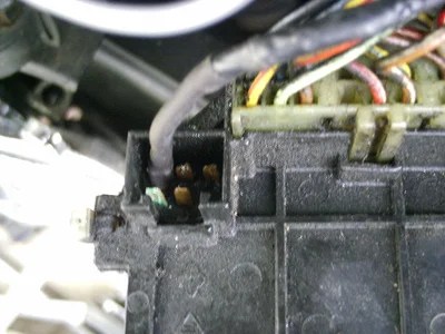

Ich hatte dabei aber immer im Hinterkopf, das dieses Kühlerproblem meines Erachtens erst da aufgetreten war, seit ich einen zerbröselten Sechsfachstecker an der Rückseite des Sicherungskastens bemerkt hatte. Ich bekam den damals auch nicht mehr ans Laufen und habe ihn, da nur ein Kabel dort hineinging (blau-weiß... aaahhhh ) entsorgt.
Das eine Kabel habe ich dann mit einem separaten Kabelschuh versorgt, ordentlich isoliert und auf den für mich vermeintlich richtigen Steckplatz, nämlich oben ganz links (Rückseite, sechser Steckplatz, siehe oben) gesteckt..... ja, das war der Falsche!!!! Also, der Blöde scheine ich zu sein, unser Liebstes Stück hat alles gegeben.
Bin aber darauf auch erst gerade gekommen, nachdem ich den Sicherungskasten gedreht und die sechs (sind eigendlich nur fünf, aber lassen wir das) Steckerchen gemessen habe. Und siehe da, bei eingeschalteter Zündung glimmt die Prüflampe nur beim mittleren Steckerchen oben...... aaaahhhhh! Habe dann meinen blau-weißen auf diesen Stecker gepackt und schnell das Relais gemessen... die beiden blau-weißen haben Strom..... und als ich die Prüflampe noch an den weiß-roten am Relais hielt sprang sogar der Lüfter an.... heul....
Gut, ich bin jetzt noch nicht gefahren, werde mich aber gleich auf den Weg machen aber ich denke, das war es.... ich bin der Dumme!
Damit andere es einfacher haben habe ich mal zwei Bilder gemacht, welche ich anhänge. Da ist der Sechs.. (jjaaa, eigentlich fünf) fachsteckplatz zu sehen, auf welchem meine Eigenkonstruktion (blau-weißes Kabel) steckt....
und ACHTUNG: ES STECKT NOCH AM FALSCHEN PLATZ! RICHTIG IST DER STECKER RECHTS DANEBEN, ALSO DER MITTLERE IN DER OBEREN REIHE::::::
An dieser Stelle (ja, ich glaube daran...) sei nochmals Dank an die Mitwirkenden ausgesprochen.....
Gruß Tom
