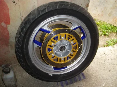

Hier mal ein Bildchen meiner ,,erneuerten,, RX Felge
Bei der Originalbeschichtung reicht Nitroverdünnung,Messingbürste,Stahlwolle,um diese zu entfernen(Mit Nitro anlösen,mit der Bürste erste Schicht an/ablösen danach mit Nitro und Stahlwolle abreiben)
Ich musste noch eine Schicht Sprühdosenlack und Grundierung mit Abbeizer entfernen
Anschließend abgeklebt und mit 2K-Lack lackiert.
Das Horn ist nicht poliert,nur mit Stahlwolle bearbeitet.
Schwarz könnte ein wenig matter sein,aber das wird sich im laufe der Zeit wohl von selbst einstellen.
Gruß Peter
Die nervigste Arbeit war das Abbeizen:s211: ,die schwarze Beschichtung mit Nitro ging relativ einfach.Die Lager hatte ich mit MDF Scheiben und Schloßschrauben abgedeckt.
Zeit habe ich nicht gestoppt ,war alles Zwischendurch,Montags mit dem Abbeizer angefangen,Donnerstag waren beide Felgen fertig.
Normal gehen schon 2 Samstage drauf,mit Bierchen und Kippe :s130: :s016: zwischendurch.
