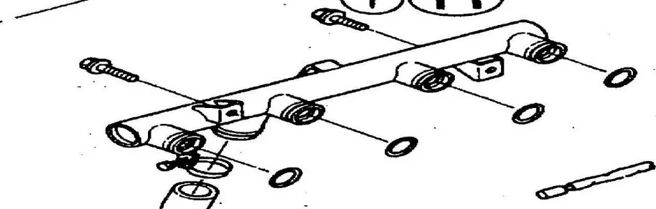

Moin, Moin!
Kann mir jemand sagen wo ich Dichtringe für das Vordere Wasserrohr(s. Anhang) herbekomme? Oder kann ich einfache O-Ringe nehmen?
Danke und Gruß Fabian
hi,
kann man im kühlsystem überall stino-ölringe nehmen?
steht bei mir auch an, zieht irgendwo luft beim abkühlen.
ich bilde mir ein, ich habe im alten forum gelesen, dass nur die originalteile wirklich dicht machen bei den wasserrohren.
gruß ronny
o-ringe nehme ich auch. Bei den Wasser-Rohren unter den Vergasern habe etwas größere eingesetzt als die orginalen dann war sie dicht.
Gruß der SAUERLÄNDER

Hallo Gemeinde:s222: ,
weiß zufällig jemand welche O-Ring-Größe ich beim hinteren Wasserrohr brauche und wo ich die am besten besorge (außer bei Kawa)?
Ich hab' mir die Sache mal angesehen, so wie ich das sehe müssen bzw. sollten die Vergaser für diese Arbeiten raus.
Wie bekomme ich die am einfachsten da raus, die sehen so "eingeklemmt" aus zwischen Zylinderkopf, Ansaugstutzen und Luftfilterkasten.
Letzteren wollte ich zum reinigen auch schon mal raus nehmen, hab's dann aber aus "Respekt" gelassen.:s040:
Goerdy

Captain schrieb:
HI,
habe meine Dichtringe ohne Vergaserausbau gewechselt.
Ist ein bisschen fummelei, aber funzt.
Musst aber das Thermostatgehäuse öffnen und zur Seite ausbauen,
dann die Schrauben lösen und die Dichtringe wechseln.
Moin Captain:s105: ,
hab' das Ding jetzt raus, (Vergaser auch). War trotzdem noch 'ne Fummelei.
Hast du original O-Ringe verwendet oder welche aus dem Sanitärbereich? Welche Größe?
Ich hatte mir, ohne die genaue Größe zu wissen, welche besorgt,
die sind jetzt aber etwas (ca. 0,5mm) größer als die Ringnut im Wasserrohr.
Das heißt die haben etwas Spiel. Ob das dicht wird, was meinst du?
Ich hab' bei der Gelegenheit auch gleich das Thermostat gewechselt. Meine Dicke ließ sich immer lange Zeit mit dem "heiß werden", aber das nur nebenbei.
Mein eigentliches Anliegen ist die richtige O-Ring Größe für's Wasserrohr.
Wenn du, oder jemand anders mir da einen Tipp geben könnte wäre schon hilfreich.
Goerdy
Captain schrieb:
Hmm. Ich hatte noch welche liegen...denk mal wenn du dir schon die Arbeit gemacht hast, solltest du die richtige Grösse nehmen, bevor du alles wieder zusammen hast und die Suppe wieder raus kommt. Kann dir die Nummer der Ringe von den Microfischen raussuchen. Aber es gibt in Baumärkten so O-Ring Sortimente mit verschiedenen Grössen für den Sanitärbereich, gut einfetten und fertig !
(Mein Satz kostete 1 Euro ca 30 O-Ringe !)
So, hab mal fix nachgeschaut:
Bezugsnummer für die O-Ringe auf den Microfischen ist:
92055B
die Teilenummer
92055-1282 (Gibt es insgesamt 6 Stück von, 4 auf der Krümmerseite und die anderen beiden)
Moin Captain,
Danke für die Hinweise:s106: .
Es geht bzw. ging mir dabei sicher nicht um die paar Europs für die original O-Ringe. Nur, mein Kawa-Dealer hat solche Sachen nie vorrätig und Bestellungen dauern meist 4-5 Tage, da bin ich einfach zu ungeduldig.
Ich war jetzt in 'ner "Freien Werkstatt" in der Nähe und hab' mir, das Wasserrohr als Muster unterm Arm, besser passende O-Ringe besorgt. Der Meister da meinte zwar auch: "nimm' lieber originale sonst könnte es in Extrem-Situationen doch wieder undicht werden".
Bis jetzt hält es, hab' meine Dicke auch mal richtig "heiß" werden lassen und nichts hat getröpfelt:s118: .
Da kann der 1. Mai ja kommen! Fehlt nur noch besseres Wetter. Im Moment regnet es bei uns:s010:
Goerdy
