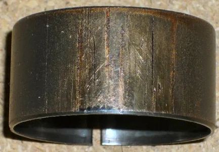

Wollte ja eigentlich nur einen Gabelsimmerring wechseln und meine neuen Federn einbauen.
Dabei hab ich festgestellt das die Gleitlagerbuchsen des undichten Gabelholmes ein bischen viel Spiel hatten und das Standrohr darin etwas schlapperte (das ander war eigentlich OK) was auch vermutlich der Grund war das der Simmerring nur ein Jahr dicht war.
Also für beide neue Gleitbuchsen beim freundlichen Kawa Dealer besorgt und die Buchsen in beiden Gabelholmen erneuert.

Für die Buchsen hat der Kawadealer folgende Preise aufgerufen:
(Gabel mit 38 mm Tauchrohren und Antidive)
Nr. 920281128 Buchse Standrohr (obere Buchse im) Stk. 19,66 €
Nr. 440651091 Gleitbuchse Tauchrohr (Buchse die unten am Tauchrohr ist)Stk. 11,50 €
Fand den Preis insbesondere für die obere Buchse schon ein bischen heftig, aber denke so hab ich die nächste Zeit mal Ruhe.
Habe zwei Ersatzgabel hier liegen und wollte eigentlich einfach eine davon nehmen und einbauen, aber bei beiden anderen Gabel genau das gleiche Problem.
Das Spiel merkt man aber erst wenn man die Gabelfedern ausgebaut hat und die Gabel mal im Schraubstock einspannt.

Nein hab nicht nachgemessen, war aber an den Buchsen sichtbar das da Verschleiß ist. Sind Mehrschichtbuchsen (Ähnlich vom Aufbau wie Pleuellager usw.) und in bestimmten Bereichen kam die Kupferschicht zum Vorschein.

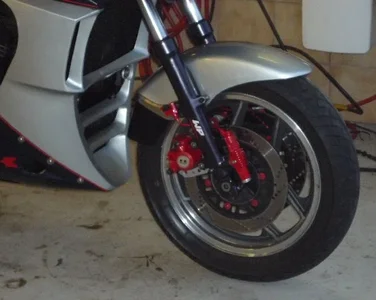

Standard Vorne fast alles fertig
So alles wieder zusammen, leider sind meine Stahlflex heute nicht mehr gekommen, schade, kommen sie halt am Montag.
Hab alles bis auf die Stahlflex komplett wieder zusammen, gleich noch Motoröl mit Filter gewechselt, Kette geschmiert und noch so einige Kleinigkeiten fertig gemacht. Also noch Stahlflex vorne dran und die Sonne darf kommen.
Jetzt sieht sie vorne halt mal ein bisschen anders aus wie vorher mit der silbernen Gabel und der Lenker sieht in schwarz auch besser aus. Besonders gut gefällt mir dabei das ZX9R Instrument.
Mir gefällt's jedenfalls wie es jetzt aussieht.
Im Anhang auch noch ein Bild von einer der verschlissenen Standrohrbuchsen bei der man den Verschleiß deutlich sehen kann. Bei der oberen Buchse war dieser innen (Lies sich nicht gut ablichten...
Dateityp: jpg Front1_kl.JPG (107,4 KB, 107x aufgerufen)
Dateityp: jpg Front2_kl.JPG (123,8 KB, 116x aufgerufen)

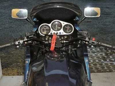

Dateityp: jpg Cockpit1_kl.JPG (144,6 KB, 151x aufgerufen)
Dateityp: jpg Gpz280209_2.JPG (132,4 KB, 139x aufgerufen)
Dateityp: jpg Standrohrbuchse1_kl.JPG (123,6 KB, 114x aufgerufen)

Schönes Cockpit , auch sonst nett anzusehen, ich glaub das Sonntag die Hölle los ist auf den Strassen der Republik.
Hab doch bei Dir abgeguggt hat mir bei deiner doch auf Anhieb gefallen, geb ich ja ganz ehrlich zu

So heute erste kleine Runde dieses Jahr gedreht und ich kann nur sagen das sich die Aktion mit dem Lenkkopflager, den Gabelbuchsen, WP-Federn und einem nun voll einstellbaren funktionstüchtigem Antidive (dank neuer Rädchen) absolut gelohnt hat.
Ist ein ganz anderes Motorrad und ein ganz anderes Fahrgefühl.
Als nächstes kriegt sie bei Gelegenheit hinten noch ein ZZR 1000 C Federbeinchen verpaßt.
Adrenalin und Freude pur wieder die Lady durch die Gegend zu bewegen.

Leider hat sich aber auch rausgestellt das die Instrumente der ZX9R was Tacho, Tankuhr und Temperaturanzeige und alle Beleuchtungsgeschichten betrifft einwandfrei funktionieren aber leider funzt das mit dem Drehzahlmesser nicht so ohne weiteres.
Fakt ist das der Drehzahlmesser falsch anzeigt, nämlich nur ca. die Hälfte der tatsächlichen Drehzahl.
Das liegt daran das die ZX9R nur einen Zündimpulsgeber hat und der Drehzahlmesserimpuls dabei direkt an der CDI / Igniter abgenommen wird.
Die GPZ hat zwei Impulsgeber jedoch erhält der Drehzahlmesser seinen Impuls nur von der Zündspule 1/4 sprich 1. und 4 Zyl. und der Drehzahlmesser nutz demzufolge nur 2 Signale.
Im Gegensatz hierzu benötigt der Drehzahlmesser der ZX9R (B) jedoch 4 Signale.
Dies bedeutet das aus dem Kabelbaum der GPZ nur die Hälfte der benötigten Signale am Drehzahlmesser ankommt was zur der falschen Anzeige (ca. die Hälfte der tatsächlichen Drehzahl führt).
Meine Idee ist nun rein für den Drehzahlmesser diesen gleichzeitig von beiden Zündspulen zu versorgen. Damit sich die Zündspulen nicht zündungstechnisch gegenseitig beeinflussen werde ich versuchen die beiden Leitungsabzweige bevor sie zusammengeführt werden (für das Drehzahlmessersignal) mit einer Sperrdiode in jedem Abzweig gegen einen Rückstrom abzuschotten.
Dadurch müsste ich die Impulszahl am Drehzahlmesser verdoppeln und die Anzeige müsste stimmen.
Wenn jemand eine andere Idee oder Lösung für das Drehzahlmesserproblem hat höre ich mir gerne weitere Vorschläge an.
