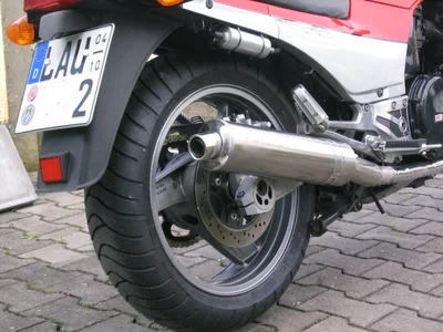

Das ist nur provisorisch, da kommt ein vernünftiger Halter😛 dran der ist aber noch in der Mache ich bin nicht so schnell:s126: :s126: .
Hier auch mal ein Bild wo man den Behälter bei mir ein wenig sehen kann (mit Tülle nach Füllung)
