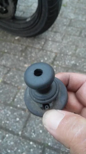

Ich glaube das ich Entwarnung geben kann. Also, als erstes habe ich mir bei e..y so ein Laser-Temperatur-Messer bestellt. Echt super so ein Teil. Der Messbereich liegt von -45 C. bis 900 C. (Kostenpunkt 20 Euro) Ich also gestern voller Tatendrang runter zur Garage und ab an den Bock. Der Kaltstart verlief wie immer: Eine Sekunde gestartet bei vollem Choke und der Bock sprang sofort an. Sofort den Choke runter auf halb und dann tuckerte sie wir immer entspannt bei 2.000 U/Min. Mit diesem Laser-Temp. konnte ich an den beiden mittleren Zylinder (2 und 3) sofort um die 180 C. messen. Bei den beiden äußeren Zylindern (1 und 4) lag die Temp. bei nur 90 C. Ok…hatte ich den Fehler gefunden??? Denn schließlich hängen die Zylinder 4 und 1 an einer Zündspule. (Richtig?) Der ruhige Motorlauf ermutigte mich dann erstmal ein paar KM zu fahren. Dieses gezicke war aber diesmal nicht. Sie lief sofort auf 4 Pötte und alles war wie immer (wenn sie warm war). Zurück zur Garage flog der Tank runter. Ok..und nun? Alle Kabel machten per Augenschein einen festen Eindruck. Dann habe ich beide Zündspulen samt Kabel und Kerzenstecker ausgebaut. Alles sah gut und ordentlich aus. Ok, ich konnte die Zündkabel jeweils hier und da etwas fester eindrücken bzw. festdrehen. Aber das war es nicht. Somit wurde das ganze Geraffel wieder eingebaut, Tank drauf. Und starten. Ok…sie lief wieder perfekt. Helm auf und ab auf die Straße. Nach ein paar Metern machte es unterm Tank ein lautes „Plöp“!! Dann ging dieses gezicke wieder los. Mal auf 3 Zylinder..mal auf 4 Zylinder. Ahah..da ist der Fehler doch wieder…zurück zur Garage..Tank runter und siehe da. Der Kerzenstecker vom Zylinder 2 war abgeflogen. Warum auch immer..hatte ich den nicht richtig gesteckt??? Alles wieder zu 100 % montiert wieder ab auf die Straße. Ok…sie lief wieder super. Nach ca. 2 KM machte es wieder dieses „Plöp“!!!!! Schon wieder nur drei oder auch mal 4 Zylinder in Betrieb. Ab mit der Zicke zurück. Wieder war der Kerzenstecker vom 2 Zylinder regelrecht rausgeflogen und lag oben quer. Wieder Tank runter. Zündkerze kontrolliert. War aber fest und auch dicht. Und nun??? Also habe ich mir die Kerzenstecker mal genauer angeschaut. Alles sah gut aus und nichts war oxidiert oder so. Hmmmm? Und nun?? Was mich aber gewundert hatte war, dass jeder Kerzenstecker unten in der zweiten Gummitülle (diese die über den Kerzenstecker geschoben wird) ein kleine Loch hatte. Oben aber (außerhalb vom Kerzenstecker) war dieses Loch aber verschlossen. Somit konnte die erhitzte Luft im Kerzenschacht nicht entweichen und hat wohl den Kerzenstecker entweder komplett rauskatapultiert oder aber immer wieder ein wenig angehoben bzw. von der Kerze gezogen. Glauben konnte ich das zwar alles nicht…den schließlich sind diese Kerzenstecker seit gefühlten 30 Jahren an dieser Karre…und warum fliegt ausgerecht jetzt immer einer komplett ab oder löste sich??? Also ..ab einer meiner Ersatzteilspender GPZ. Und…hier waren die Löcher oberhalb offen (Siehe Foto) Ok..dachte ich mir und habe kurzerhand mit dem Messer diese Kunststoffpimmel (siehe Foto) aufgeschnitten bzw. oberhalb abgekappt. Kurze Kontrolle ob diese jetzt durchgängig sind und alles wieder eingebaut. Und siehe da…30 Km gefahren und sie läuft wie aus dem Laden bzw. alle 4 Zylinder machen sauber ihren Job. So..warum und wieso ich Kerzenstecker hatte die diese Bohrung verschlossen hatten weiß ich nicht. Warum das erst nach fast 30 Jahren auffällt weiß ich auch nicht. Keine Ahnung. Viele Grüße aus Moers Andreas

Der war bestimmt nicht verschlossen. Original sehen die zwar zu aus, haben aber seitlich so einen kleinen Einschnitt drin. Aber ist jetzt ja egal. Ich habe meine schon vor Jahren ganz geöffnet, in der Hoffnung, daß eindringendes Wasser besser verdunsten kann.
Zu den 30 Jahre alten Kerzensteckern sage ich mal nix, sonst gibt das wieder eine Diskussion NGK vs. Originalstecker. Gruß, Alex |
