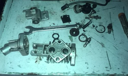

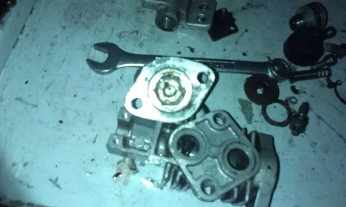

Die alte Dicke fährt sich ja nach der Anmeldung am Freitag wie auf Eiern. So im Vergleich halt. Gleich mal tiefergelegt (hinten runter gedreht). Schon besser. AVDS: Verharzt, verdreckt und nicht mehr funktionsfähig. Kein Wunder fing die letztes Jahr bei 200 auf der Bahn an mit dem Arsch zu wackeln. Was ist den das für ein komischer Inbus? Spezialwerkzeug? Ond ein zweites Bild von dem ganzen Gelump was da drin isch. Wow, das Verstellrädchen ist noch in Ordnung Werd ich mal nen Steckschlüssel für den Inbus in der Platte versuchen. Könnte klappen. Geändert von Garage (10.09.2018 um 08:07 Uhr) Grund: hab ne lösung |
10.09.2018, 10:55 | #18 |
Beiträge: 5.529
Ich würde den Inbus nicht anrühren, eigentlich reicht es alles sauber zu machen, die Feder etwas zu längen und wieder zusammen zu bauen. Dann geht es auch wieder für ne Zeit.

Geht nicht auf und der Stift bewegt sich aber auch nicht. Edit: Bewegt sich. |

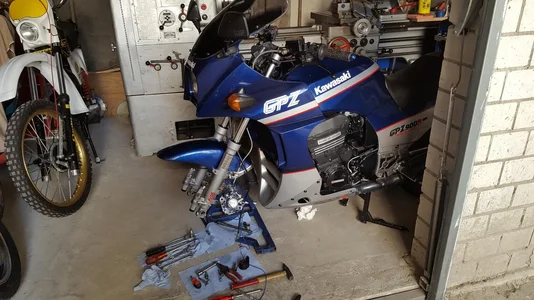

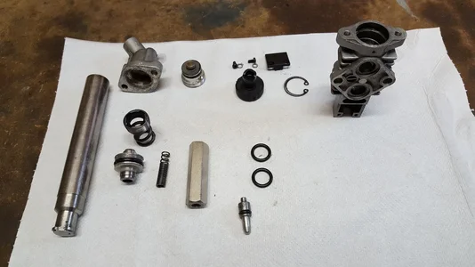

Weil ich gefragt wurde, das zerlegte war ein Ersatz AVDS was ich noch im Keller rumliegen hatte.
Mittlerweile hab ich die beiden AVDS an den Holmen wieder gangbar gemacht. Der obere Bolzen auf den via anderem Bolzen die Bremsfüssigkeit drückt war bei beiden fest gerottet. Die Reparatur geht ganz gut zu machen. Oberteil abschrauben, Unterteil lösen und gleich ne Wanne drunter stellen, ab auf die Werkbank und das Ding gangbar machen und wieder einbauen. Danach das Gabelöl nachfüllen, pumpen und ausmessen. Fertig Grüße aus dem dicken B. |
