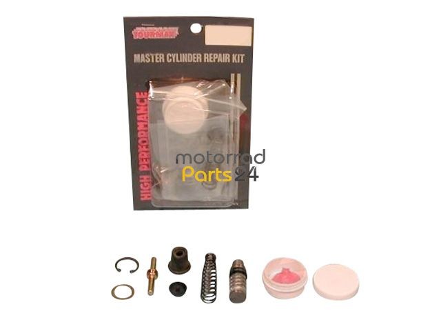

Hallo Gemeinde,
hab jetzt hier und da gestöbert ... leider nichts konkretes gefunden ... Problem: Kupplungsnehmerzylinder ist undicht Frage: Gibt es ein komplettes Überhol-Kit dafür? Ich seh auch bei VWM nur eine Nehmerdichtung und eine Nehmerfeder. Ist´s damit schon getan, oder brauch ich da noch mehr. Für Anregungen bin ich immer gern zu haben ...

also eigentlich die Dichtung.....das sollte es schon sein. Was / wo genau ist denn undicht? Gruß Ralf

02.08.2011, 13:27 | #5 |
Da gibt es eigentlich ein komplettes Kit für.

Für den Nehmer zylinder gibt es ebenfalls kompl. Reparatursätze mit Dichtung,Feder etc. Kann ich notfalls besorgen. Aber erstmal den Fehler lokalisieren. Gruß Joachim
