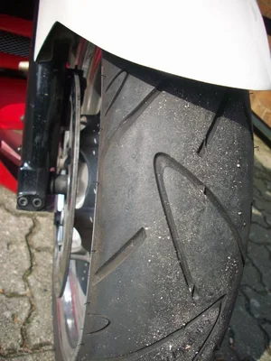

Boah...... ich kannst kaum glauben, da hab ich den Conti Road Attack grad mal 11 Mon. drauf und nu hat der Vorderreifen ne fette Beule! DOT 45/06
Sieht aus wie `n Geweberiss .......Karre voll Fit, ich Urlaub und nu sowas und dann auch noch auf`n Sonntag Hat von uns noch wer solch nette Erfahrungen mit Conti`s gemacht? Gucksu hier...... |

Blöde Sache gerade wenn man fahren will, aber ist das nicht ein Bild von rechts vorne und ein Laufrichtungspfeil auf dem Reifen direkt unterhalb der Beule.
Wenn dem so wäre dann ist der auf jeden Fall falsch rum drauf

Oha , da braucht aber im Nachhinein jemand kräftig Mecker und du von dem einen neuen Reifen , wenn der falschrum drauf ist . @Knuddel: Gutes Auge

Garantiefall ist schonmal gut

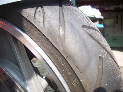

Hatte auch 2005-2007 einen Road Attack drauf, der bei mir aber extrem stark zu Sägezahnbildung neigte, so daß Kurvenfahren schon nicht mehr schön war.
Die Kosten hat mir damals Conti ansatzweise erstattet, war abhängig von der schon gefahrenen Laufleistung. Kannst Du über den Händler machen. Meiner war aber richt drauf ( laut Pfeil meine ich ). Ich guck nochmal nach Fotos... Gruß, Alex |

das telefonat war ja soweit ok..........wenn Torsten mit denen von Conti telefoniert hat kann er ja auch nicht so recht was dafür........man wird sehen...........aber nach deinem Bild zu Urteilen ist an der Geschichte was dran.......... hier nochmal meiner |

Und der Bildvergleich von Knight zeigt dass das Profil in die gleiche Richtung läuft, also würde ich schon sagen das der Reifen richtig montiert ist. |

24 Stunden später, `n Neuen Reifen auf der Felge, entspannt und fast ausgeschlafen gestern Mittag mit einem Lächeln im Gesicht ins Weserbegrland gedüst . Wetter vorzüglich, vorm aufstehen zwar noch Nahe am Gefrierpunkt aber die Sonne ist auch jetzt schon wieder zu sehen. Reifen wird eingeschickt, hatte Innen wie Außen diese Blase.........mal sehen was dabei nun rauskommt. Auf ne schöne Woche |
