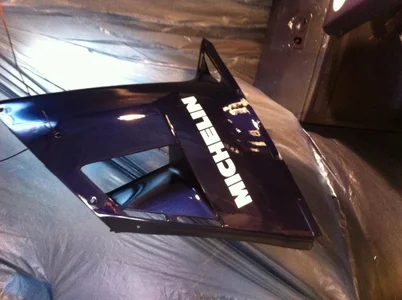

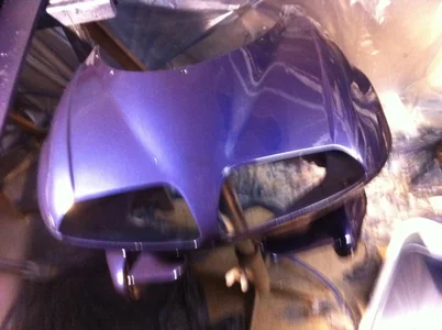

Habe mich mal wieder nach langer Pause ans Lackieren gemacht.
Das Motorrad lag natürlich gleich auf der Seite.So das Verkleidungsteile abgebrochen wahren und Teile der Verkleidung wahren auch mit der Sprühdose lackiert.Also Spachteln Kleben und Schleifen Schleifen Schleifen. Geschliffen hat Ole und sein Kumpel. Ich hab dann Grundiert,dann wieder Schleifen und Blaumetalic dann Gespritzt. Gestern dann Aufkleber drauf gemacht und heute das erste mal Klarlack drauf. Kommt schon ganz nett.

Na langsam ist Er wieder in der Spur. War am Wochenende recht fleißig. Hab jetzt die letzten Teile noch gefüllert,solange er in der Schule ist.Werde jetzt noch mal eine Flasche Gas holen,damit Er nachher nicht friert und der Basis-lack trocknet. Dann sollte wohl das Thema Lack spätestens am Wochenende Geschichte sein. Dann kann ich ja mit der Küche weiter machen.

Womit Poliert Ihr Klarlack später nach, um die letzten Pickel weck zu bekommen?
oder schleift ihr immer wieder und lackiert nochmal bis alles glatt ist?Ich habe jetzt 4 mal Klarlack drauf,aber immer noch kleine Staubpartikel
03.03.2015, 14:27 | #14 | |
Mit feinem Wasserschleifpapier ab 1500er Körnung, je feiner desto besser nass die Einschlüsse rausschleifen und danach mit Polierpaste oder einem guten Lackreiniger nachpolieren. am besten mit ner Poliermaschine... Aber beim Rausschleifen mit höchster Vorsicht, ruck zuck ist man durch und kann wieder anfangen zu lackieren.

Unser Micha hat da ganz recht... Politur kann ich dir nicht sagen, ich nehm die vom Würth, weil ich da günstig rankomme, hab da von ganz grob über Anti Schleier Politur bis ganz Fein... schau mal bei 3M, die haben immer das wirklich gute Zeuch |

kann sich das einer erklären?????????
Nach 3 schichten Klarlack sollte der letzte gang noch einmal dünn drauf und dann das!!!!!!!!!!!!!Ich bekomme die Kriese und der Bengel flippt aus. Es sah schon eigentlich verdammt gut aus

Sieht nach Jacky Einschlüssen unter der 2. schicht Klarlack aus......
