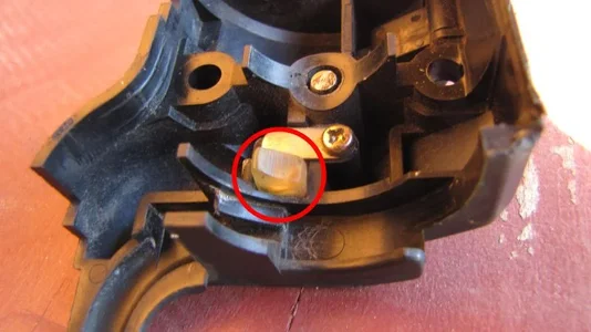

Hallo GPZ Gemeinde ich hätte gern euren Rat:
Mein Choke Hebel hält nicht und geht von selbst wieder zurück, was beim Kaltstart sehr nervig ist. Bis jetzt ging ich davon aus, dass der Hebel mechanisch daran gehindert wird auf die Nullstellung zurück zugehen, indem der Hebel von dem Plastik „Nippel“ mit der Feder der in der Schalterarmatur sitzt, gebremst wird. Dieser ist wohl abgenutzt und ich wollte ihn ersetzen. Gestern wollte ich beim netten Kawa Händler in Oldenburg so ein Teil kaufen. Dieser sagte mir dann, dass es dieses Teil nicht gebe, da er es auf keiner seiner Zeichnungen finden würde und, dass der Choke am Vergaser gebremst würde, die Schrauben die das Chokegestänge halten, sollte ich fester anziehen. Meine Frage, wozu dann der Nippel mit der Feder gut sei, konnte er nicht beantworten. Ungläubig zog ich davon…. Wie bekomme ich nun wieder meinen Chokehebel so hin, dass er sich nicht selbstständig machen kann. Die Schrauben am Vergaser sind im Übrigen fest… Danke für eure Unterstützung und viele Grüsse Thomas

Da hat dein Händler (wie so viele) einfach keine Ahnung.
Du hast wohl den "Bremsschuh" verloren oder der ist einfach abgenutzt. In der Armatur ist ein kleines helles Gummiteil, siehe Bild, das hält den Chokehebel in Position. Schmiermittel an der stelle sind auch ganz schlecht, guck ihn dir erstmal an, und gegebenenfalls entfetten hilft. |

Kann manm dieses auch irgendwo neu erwerben? Dank & Gruss

Als Ersatzteil wirste das wohl nicht kriegen. Das einfachste ist eine gebrauchte Armatur zu besorgen oder du schnitzt dir da selbst etwas.

hi leut,
ihr seid scho echt umständlich (manchmal und zuviel kohle habt ihr auch). Das einfachste is die armatur runter, schwarzes isoliertape, bis der hebel streng rutscht und gut is. funktioniert bei mir seit Jahren (kostet 10 min. und keine 2Cent) nix für ungut Gruß Stefan

Ein Radiergummi könnte da eventuell ganz gute Dienste leisten.

Ich habe einfach etwas hinter das Teil gelegt + somit liegt es wieder an !?

Danke für eure Antworten, jau der Kawa Händler in Oldenburg (Schlickel) hat da wohl keine Ahnung, hab von VWMT so einen "Bremsschuh" bekommen, danke noch mal Volker

kannst Du mir mal bitte verraten unter welcher Bezeichnung es diesen "Bremsschuh" bei VWMT gibt. Habe auch das Problem, muss zwar noch gucken ob es wirklich nur daran liegt, vermute es aber! Ich danke Dir schon mal für den entscheidenden Hinweis wie ich es auf der Seite finden kann! Grüße Elke

Wenn das Teil am Chockehebel dran is dann is es die Nr. 13168-1239
Weitere Einzelteile der Armatur gibts bei Kawa direkt nicht.

"festhalten" des Chokes zu sein. Mein Choke macht sich immer selbstständig. Und ich suche das Teil wie hier im Beitrag auf dem Foto eingekreist. Viele Grüße Elke

Hab da nun doch noch was gefunden. Besser gesagt ist 'Reste gefunden'.
----------- Und nun, ein Legosteinchen leicht angeschliffen hat dann gut reingepasst. An der einen Seite noch Material entfernen (da wo das Blättchen mit Schraube drüber kommt). Vorhin montiert und, funktioniert. Geändert von Garage (10.07.2016 um 19:52 Uhr) |
