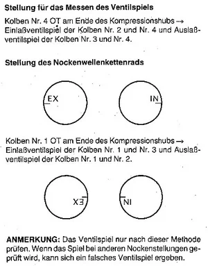

Bei mir ist es am WE soweit und muss die Ventile überprüfen bzw. einstellen.
Dazu habe ich mein WHB genommen und mal reingeguckt was so Ventilspiel ist usw.
Da ich da was überhaupt nicht kapiere hier ein Auszug davon angehängt.
In der Anleitung wird geschrieben, dass der OT Kolben 4 mit dem Ventilspiel der Einlass Kolben 2 und 4 und Auslass Kolben 3 und 4 mit der Stellung des Nockenwellenzahnkränze.
Aber normal ist doch der Auslass 4 und 1 gemeinsam und wenn dann Aus- und Einlass? Kapier da irgendwas nicht, könnte mir das mal bitte wer kurz erklären.

Kannst du mir sagen ob die IN und EX GUSS-Markierung auch etwas zu sagen hat?
Wenn ich nach der Markierung auf den Kettenrädern gehe dann ist die IN Seite um 180 Grad verdreht
Lines67 ist offline   Mit Zitat antworten
Alt 01.06.2021, 20:05   #7
Beiträge: 5.730
Du hast gelesen das dieser Fred 13 Jahre alt ist?
Die Gussmarkierungen sind nur zum Unterscheiden der Nockenwellen.
Was hast Du denn gemacht? Die Steuerkette und die Nockenwellen ausgebaut gehabt?
Es gibt 2 IN Markierungen, die eine ist für die 1000 RX. Wenn Du 2x IN lesen kannst ist das die richtige Position, wenn nur 1x, dann ist das die falsche.
