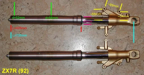

Ist die Gabel der zx6r nicht zu kurz für die GPZ???
Möchte auch auf USD umrüsten,welche Modelle bieten sich da noch so an???
zx7r,9,10,12???????????????
Mfg dibu

76,5 cm / Oberkante bis Mitte Achse (1996er)

Alt 09.11.2005, 21:37   #14
Zitat von dibu
Das bedeutet das ich jetzt mit nem Gliedermaßstab losgehen muß u. sämtliche
Kawasaki USD Gabeln nachmessen muß?!
Mfg dirk
Kannst natürlich auch noch ein bischen warten, vielleicht gibt der ein oder andere noch Maße durch
Hier noch ZX7R (92er):
Dateityp: jpg zx7r-gabel-daten.jpg (67,5 KB, 229x aufgerufen)
