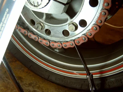

Ich habe ja schon länger vermutet , dass mit meiner Kette etwas nicht stimmt , bin aber letztes Jahr einfach damit unterwegs gewesen.
Vom Aufziehen an , war die neue Kette der Firma Enuma unterschiedlich lang beim Durchdrehen des Hinterrades . Bei gleichbleibender Excenter-Stellung war die Kette mal lose , mal strammer.
Heute habe ich mal eine Fühlerlehre zur Hand genommen und siehe da ,
das Maß zwischen den Kettenlaschen war stark unterschiedlich und das auch noch völlig willkürlich.
Teilweise konnte ich gerade 0,7mm anderenfalls 1,2mm Spion zwischen schieben.
Für eine Kette die erst 2500 km gelaufen hat und von Anfang an komisch war , schon scheiße.
Meinen Meinung : Für mich sind Enuma-Ketten ersma Dreck.
Hab mich jetzt an den Laden gewannt , der mir das Teil verhökert hat und um eine neue gebeten.
Mal sehen was kommt , ich werde berichten.
Hat einer von euch auch schon sowas gehabt ??

Nabend,
ein Unterschied von 0,5 mm find ich jetzt auch viel, aber das ist auch nicht die feine Art, eine Kette zu vermessen. Nixdestotrotz, sollte nach 2500 km nicht viel zu meckern sein, selbst wenn sie nicht gepflegt sein sollte.

Naja , bei 10 schlechten "Gliedern"(is klar) ist das aber evtl. ein Längenunterschied von 1 cm auf einer Seite ,oder mehr . Wonach soll ich die Kette wohl spannen.
Mal hat sie nen Durchhang von 1 cm , nach dem Weiterdrehen dann irgendwo 4-5 cm
Pflegen tu ich das Mistding ja trotzdem

..nur mal um andere Ursachen auszuschliesen.
Läuft dein Kettenrad rund.? Wie ist Kettenflucht.?

@Hillmar: alles i.O
@Balzi: wußt ich`s doch , also bei Zeiten inne Tonne
