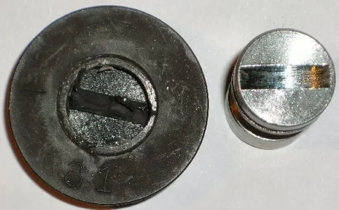

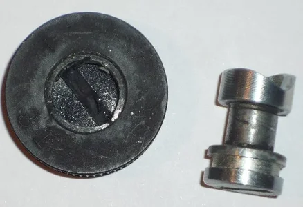

bist Du sicher, das das Überdrehen an den Plastikrädchen liegt? Bei mir war es die ausgeleierte Feder, die die Regelstange auf die Nocken drückt. Ich hab die Feder länger gezogen, dann ging es wieder, aber nicht lange. Muß mir mal neue Federn besorgen.
Ja bin ich mir sicher hab es gerade heute Nachmittag abgefriemelt. Das Plastikrädchen dreht auf dem Metallteil über weil das nur durch eine Plastiknase im Metall fixiert ist. Das Metallteil mit der Steuerkurve siehrt wo das Rädchen eingreift aus wie eine Schlitzschraube und das was da rein greift hat sich einfach über- bzw. abgedreht.
Hab gerade mal schnell 2 Fotos gemacht denke darauf erkent man es ziemlich gut.
Ausbau der Verstellung auch gar kein Problem. Antidive ab von der Gabel. hinten unten beim Verstellrädchen das Deckelchen durch rausschrauben der 2 kleinen Kreuzschlitzschrauben raus und schon kann man das Rädchen mit der Verstellkurve rausnehmen ohne das weiter etwas auseinanderfällt.
Dateityp: jpg Antidiverad1.JPG (113,6 KB, 124x aufgerufen)
Dateityp: jpg Antidiverad2.JPG (105,5 KB, 118x aufgerufen)

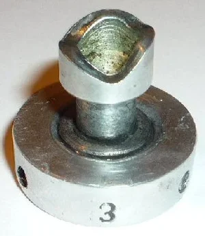

So erstes Rädchen ist fertig und auf der Welle Fixiert. Zusätzlich zu den Madenschrauben hab ich das ganze mit Lagersicherung von Locktide verklebt.
Und so sieht das ganze jetzt aus : Siehe Bilder
Denke das hält jetzt. Man kan auf den Bildern auch schön sehen das die Zahl 3 genau bei der tiefsten Rastung des Kurvenbolzens steht.

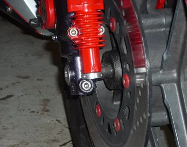

Fertig. Und so sieht das ganze jetzt aus...

Danke Dir, war ja eigentlich nur ne Kleinigkeit. Geht nett gibt's nett.
Denke die meisten der Rädchen verrecken aus dem Grund (Hab ich jetzt mit dem neuen Rädchen festgestellt) das man die Verstellung immer in der Richtung 1 dann 2 dann 3 und dann wieder 1 machen muß. Versucht man z.B. von 3 auf 2 zurück zu drehen hackt das ganze. Wenn einer dann seine Kraft spielen lässt hat sich das Plasikrädchen halt erledigt.
