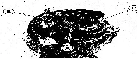

Der Regler sitzt auch bei der Elli vermutlich in der Lichtmaschine unter der hinteren Abdeckung. Siehe Bild: B = Regler
Regler
